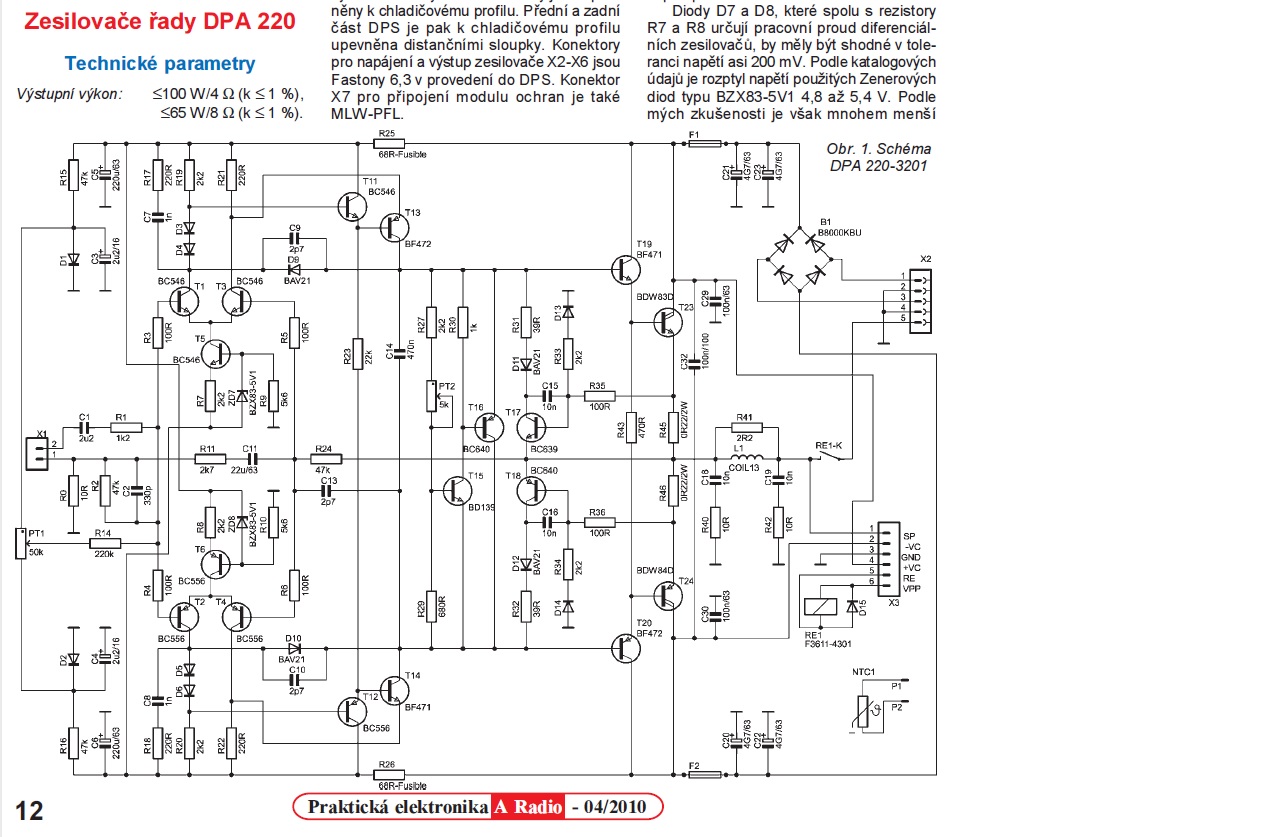

DPA 220 podle Jan Aišman PE04/2010
Stavěl někdo tuto konstrukci?
Byly nějaké potíže s oživením?
Bez názvu.jpg- (249.91 KiB) Staženo 533 x
Není darlington jako darlington, kromě toho s exempláři těchto BDX od Power Innovations tohle Aišmanovo pracuje na hranici stability. Je to dobře vidět na obdélníku.

sinclair píše:DPA222 je oproti DPA220 něco naprosto odlišného a neporovnatelného.
V čem? Mě to přijde jako přiměřená evoluce než revoluce. Má to diferák v kaskódě (která umožnila ce verzi SE osadit do vstupu FETy, od kterých se ve verzi MK2 zase ustoupilo), místo blbě párovatelných darlingtonů na konci (které však v době vzniku původní DPA220 byly logickou volbou kvůli rychlosti a nic jiného tak rychlého tu v komplementáru tehdy nebylo) to má samostatný budič a za ním normální koncáky, jako bonus to má DC servo. Drobné blbinky typu LEDky místo obyč. diod, degenerační odpory v emitorech diferáku nebo oboustranná DPS jsou už jen takovým bonbonkem. Nepočítám verzi 222 MK2 Fast, která však nepochází přímo z dílny autora. Netvrdím že se to neposčítá a že to slyšet nebude (bude), ale že bych to nazval naprosto odlišným? V čem se ti to zdá tak neporovnatelné?
Mně subjektivně víc vyhovuje zvukem DPA220. A není to proto, že vím a mám změřeno, že je o hodně rychlejší.
DPA222 má zase pro někoho jiného jiná pozitiva.
Nejsou sice zrovna levné, ale je to ONS, žádná rejže.
Mají docela pěknou SOA /na darlingtony/ a taky mají 100V a 60MHz, jsou jedny z nejrychlejších vůbec.
S napájením ±50V pak i 100W do osmi.
Myslím, že je Bobo používal v "cihličkách" a jistou dobu tyhle BDV vůbec nešly sehnat.
