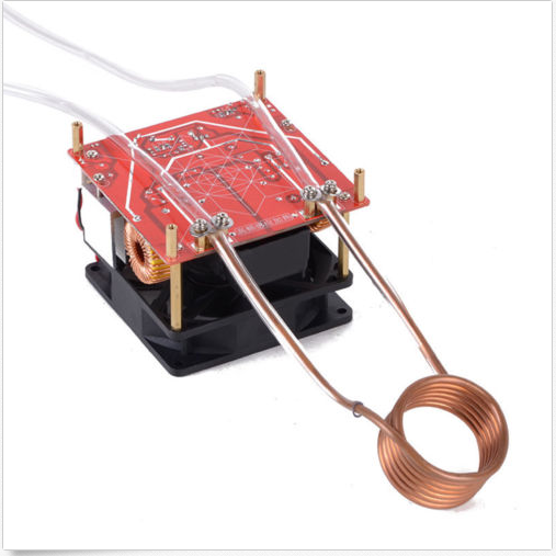

Koukl jsem na nějaká videa a asi zkusím něco z toho ebaye... Nemusí to nahrávat za 15 sec. Ale co jsem viděl tak do minuty to slušný kousky rozehreje

Nie je to 1kW, ale na hranie dobré.
Pravdepodobne to isté, ako odkaz od ,, Celeron ,,

1Pc-1000W-Zvs-Heating-Module-Low-Voltage-Induction-Heating-Heater-Diy-Board-V2P4
[url=https://www.ebay.ca/itm/ZVS-Induction-Heating-Board-Module-2500W-Flyback-Driver-Heater-Tesla-Coil-Fan/323545480802?_trkparms=aid%3D777003%26algo%3DDISCL.MBE%26ao%3D1%26asc%3D20140620091411%26meid%3D08e02b22155245799149adf981072b19%26pid%3D100009%26rk%3D6%26rkt%3D10%26mehot%3Dpp%26sd%3D113734870905%26itm%3D323545480802&_trksid=p2047675.c100009.m1982[url]ZVS-Induction-Heating-Board-Module-2500W-Flyback-Driver-Heater-Tesla-Coil-Fan[/url]

Chtěl jsem dát odkaz na ALI, ale jak je vidět odkazy už tu jsou. Jen bych k tomu doplnil, že ty ohřevové cívky by měly být chlazené kapalinou - proto jsou duté. Ono to něco vydrží i tak, protože se ohřívá hlavně to co je mezi nimi, ale sálavým teplem se pak ohřívá i ta cívka a pokud se to nechá delší dobu, může se roztavit ;)
