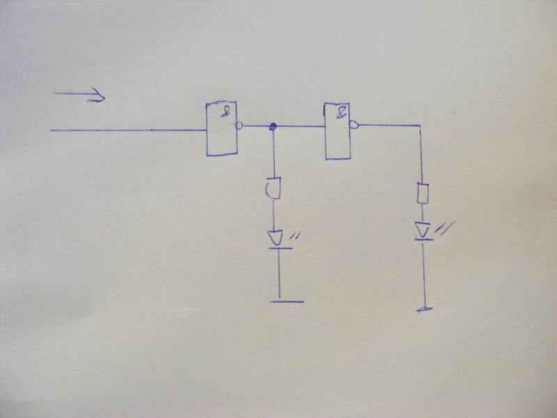

Nenakreslil by mi někdo schematko.
Potřebují zapojít tuto led.
https://www.gme.cz/led-3mm-rg-cc-30-35-40-led-3mm-r-g
Bude připojena na pin arduina.
Když bude na pinu H, aby svitila třeba červena a když L tak zelená.
Děkují.

Aby svítila jedna barva, musíš katodu uzemnit a napětí vyšší než pracovní přes sériovej odpor připojit na jednu ze dvou anod - pro druhou barvu to samý na druhou anodu. Když zapojíš obě dvě, bude záležet na vzájemným poměru proudů a tím i svítivostí obou barevnejch čipů, jestli ti z toho vyleze červená, oranžová, žlutá nebo zelená - dá se to pořešit i poměrem impulsů při PWM.
Změnit u ní barvy jen pouhým přepólováním ale nedokážeš - to jde u speciálně navrženejch dvojbarevnejch LED, který mají jen 2 vývody a oba "systémy" uvnitř futrálu jsou zapojený "antiparalelně" = pak záměnou polarity vývodů změníš i barvu světla. Aby šlo co sis navymejšlel, musel bys tam zapojit minimálně jeden další invertující stupeň, kterým bys spínal druhej systém tý tvojí 3-vývodový LED (první by spínal vývod Hádrujýna přímo) ...

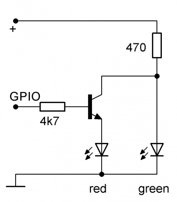

Jen pro nás a tyhle starší zapojení, kde se využívalo až o 300mV nižšího Uf červenejch GaAs LEDek proti GaAsP ostatních barev to znamená často nefunkčnost.

Dobře, tak to tu vrátím, napsal jsem, že zapojení "JoDiK" nebude fungovat, protože se báze vzájemně otvíraj, ale pak jsem si to rozmyslel a smazal, protože současně si ty trandy kradou předpétí, ale už na to přišla reakce, tak to tu vracím.
