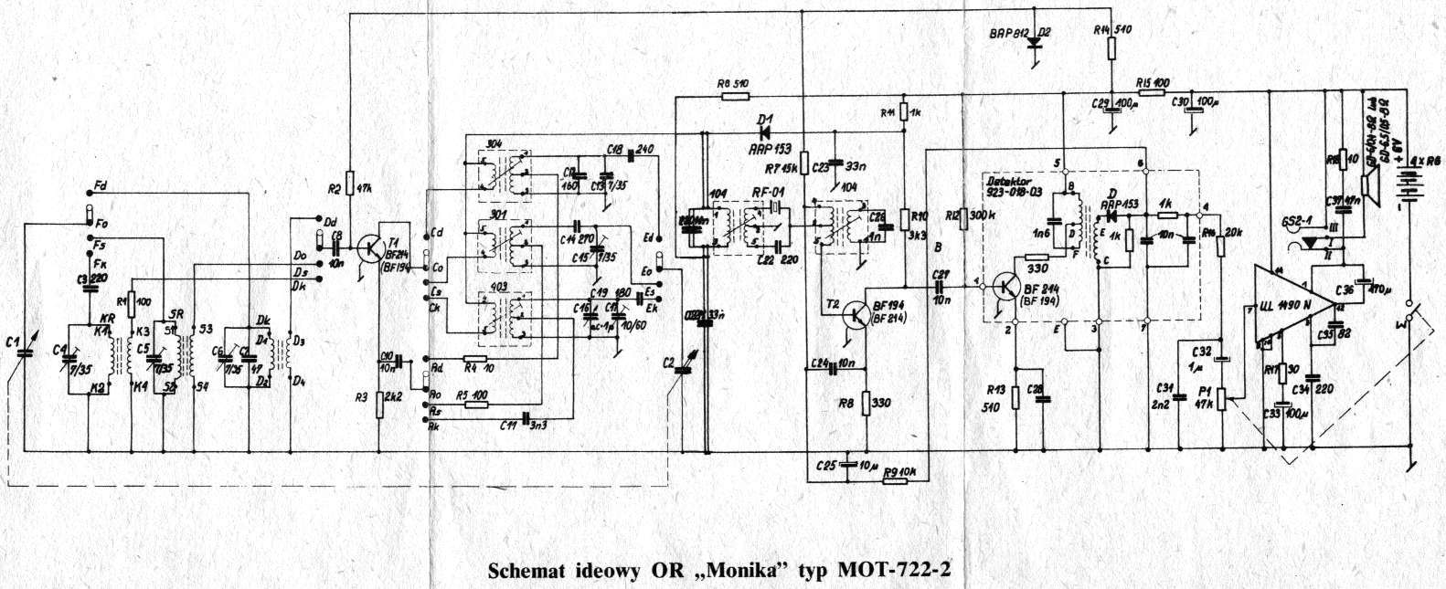

Radio MOT-722-2 má nespolehlivý čtyřpaketový třípolohový přepínač rozsahů a bylo rozštelované. Na spodním rozsahu DV vysazuje oscilátor. Je to asi tím, že osadili C12 kapacitou 180 pF místo 160 pF. Už hraje, ale zajímá mně správný postup sladění rozsahů DV, SV, KV. Mezifrekvence 465 kHz a demodulace je nastavená.
Index pozic přepinače ve schematu odpovídá rozsahu (D,S,K). Vím, že se začíná nastavením frekvence oscilátoru ve dvou bodech stupnice s offsetem 465kHz od indikované frekvence. Nižší frekvence se nastavuje cívkou, vyšší dolaďuje kaptrimrem. Pak kaptrimry feritky.
Rozladím oscilátr, připojím-li čítač (1Mohm, Cap ?) na kolektor T1?
Začíná se vskutku na spodní frevenci každého rozsahu? Mám čítač i generátor.
Díky.

myslím, že popis zladenia súbehu superhetov bol napríklad na stránkach Petra Jeníčka http://pjenicek.sweb.cz/radio/navodyj1/slad1.html
na mnohých rádiách boli zlaďovacie body označené bodkou (zladenie v dvoch alebo troch bodoch). V princípe ale platí, čo ste napísali.

kulikus píše:...Rozladím oscilátr, připojím-li čítač (1Mohm, Cap ?) na kolektor T1?
Díky.
Menší riziko rozladění oscilátoru je připojením sondy čítače do emitoru T1, stačí-li ovšem citlivost čítače.
A ano, je lepší začít naladěním dolního konce rozsahu.

Ivan_Ryger: dobrý link, autor jde na to chytře, nastaví frek na stupnici a generátoru a pak dostaví oscilátor a doladí feritku.
Čítač potřebuje 40 mV rms tj. 0,1 Vp-p. V kolektoru to dalo.
V emitoru jsem nezkusil.

Především autor si nerozladí oscilátor vstupní kapacitou sondy, netřeba znovu dolaďovat po jejím odpojení.
