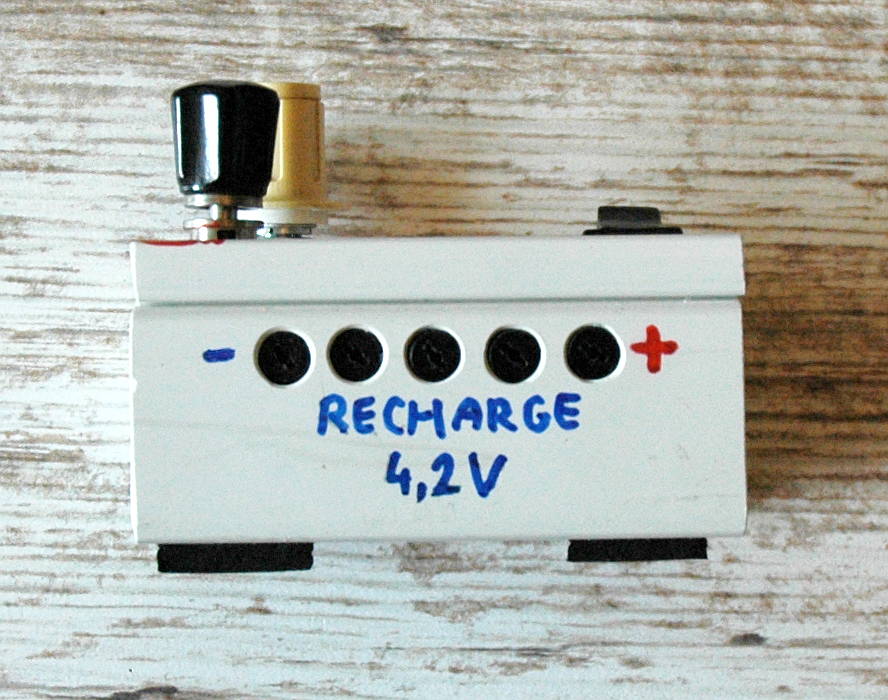

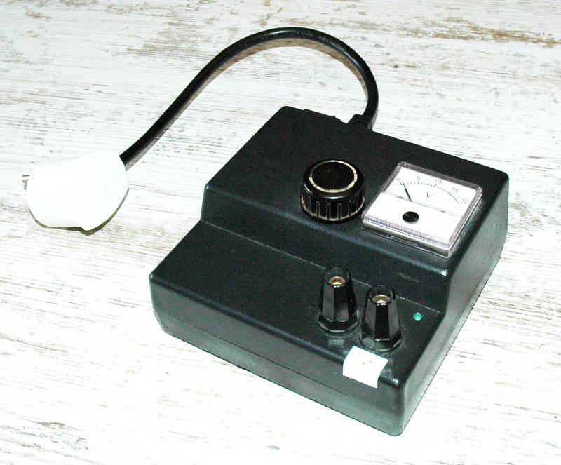

Zaujaly mě krabičky Lesany z cuprextitu. Mně se nikdy tak hezké nepovedly (asi jsem neměl tu trpělivost, je to na mě moc práce - broušení, natírání...)
Když jsem se levně dostal k pár univerzálním krabicím, hned jsem je využil - například na nejdůležitější zařízení - regulovatelný zdroj:
Obrázek
Ale černá barva není moc vhodná na ruční popisování a některé ty krabičky (dvoudílné s nasouvacími čely) mi moc nevyhovují.

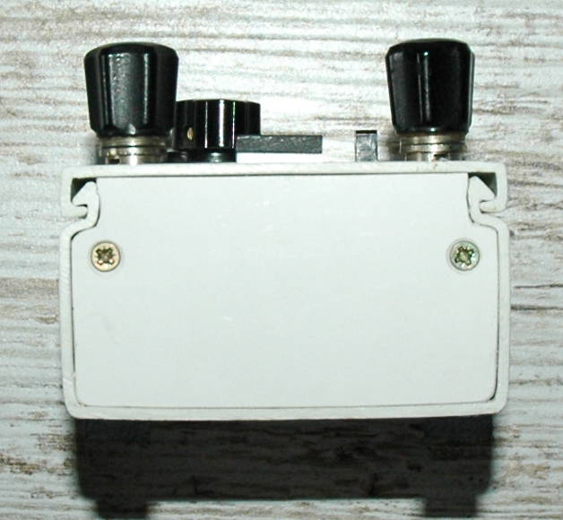

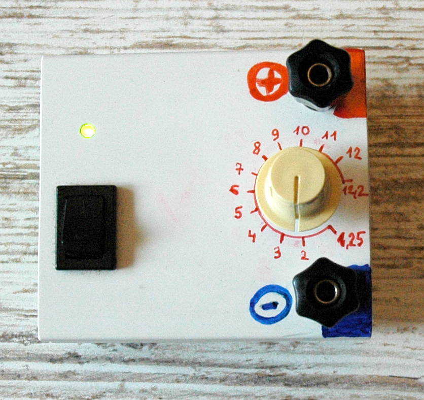

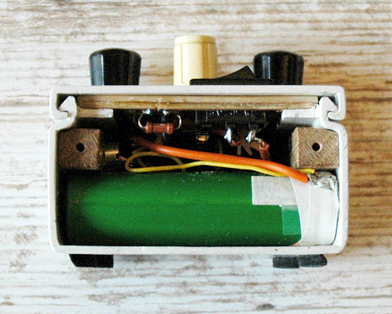

Nakonec mě napadlo využít elektrikářské lišty - jsou bílé a co do velikosti dost variabilní. Snadno se opracovávají a nepotřebují žádnou povrchovou úpravu. Navíc v mé pididílně potřebuju všechno co nejmenší, takže další zdroj byl na baterky a ten původní je od té doby v regále.
Obrázek
Obrázek
Obrázek
Obrázek
Uvnitř jsou 4x18650 Li-Ion z baterie notebooku, klasická LM317-ka a nabíjení jsem vyřešil externím čínským modulem pro jeden článek.

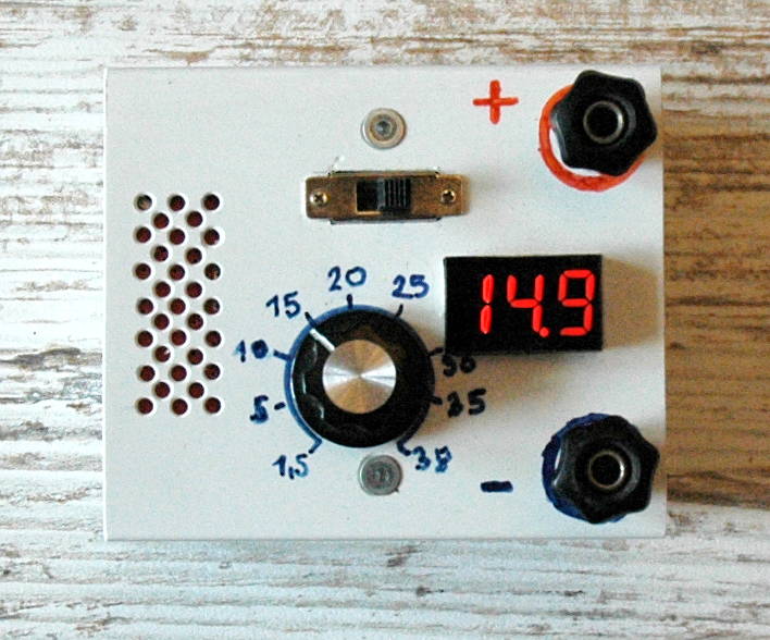

Další, vylepšená verze byla se stepdown/up měničem a digitálním měřákem...

Taky jsem měl podobnej krabičkozdroj s vystouplým knoflíkem. Pak jsem si do knoflíku něčím drknul, napětí vyletělo nahoru a z připojenýho zařízení se zahulilo. Od tý doby tam mám jen hřídelku se šlicem pro šroubovák. Tedy má i rádlování, takže jde otočit mezi prsty ale drknutí kabelem mu už neublíží. :wink:

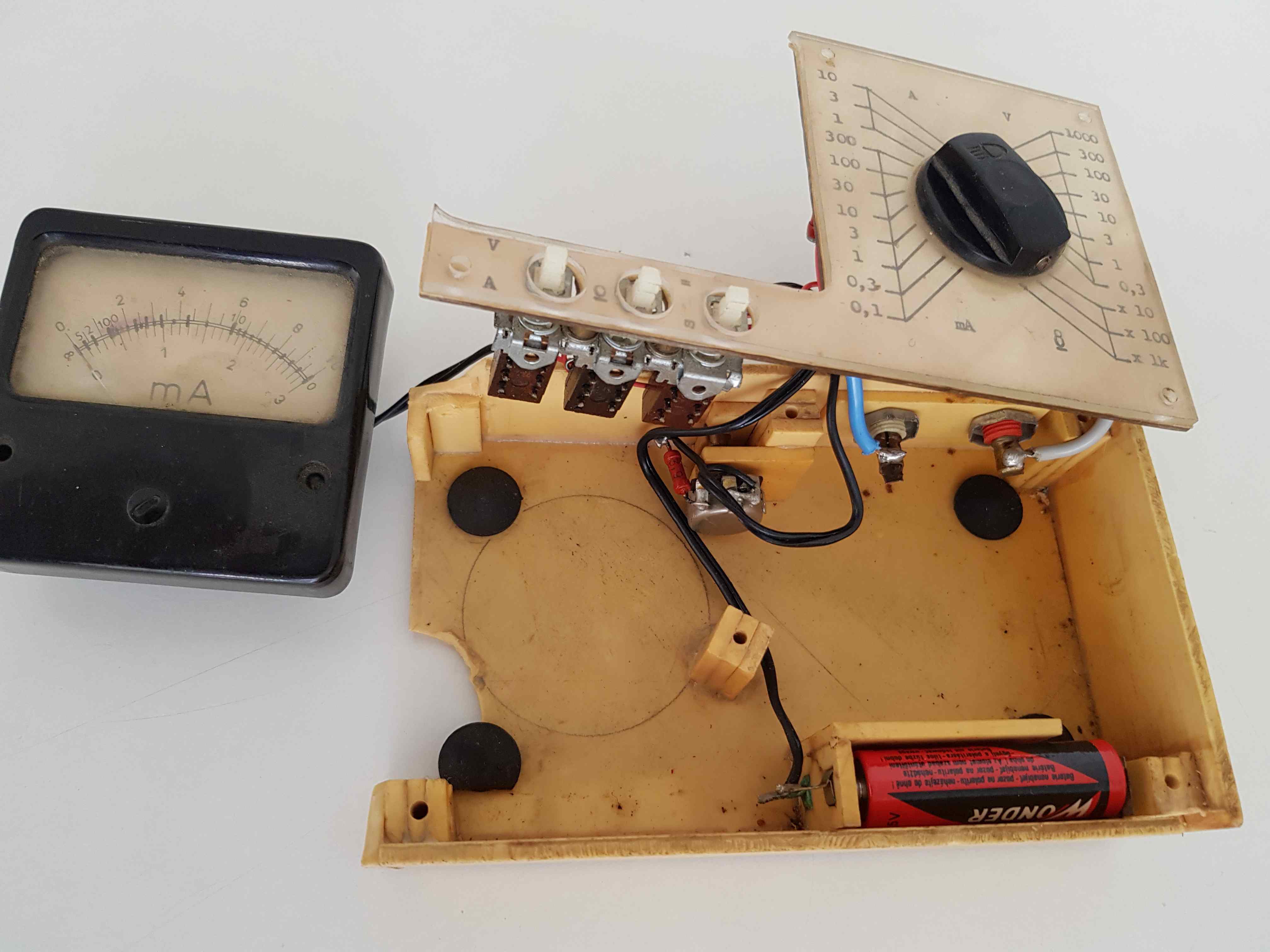

Avomet chudého bastlíře v polystyrénovém kabátku:

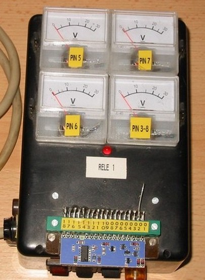

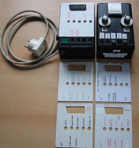

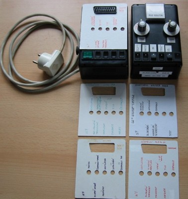

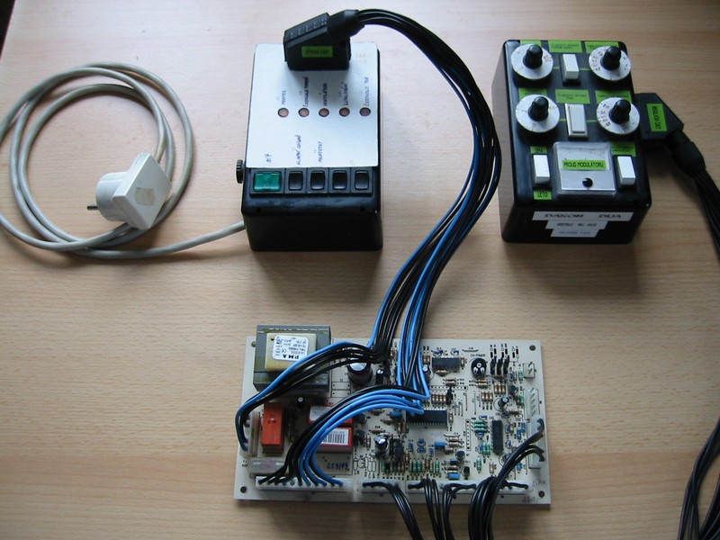

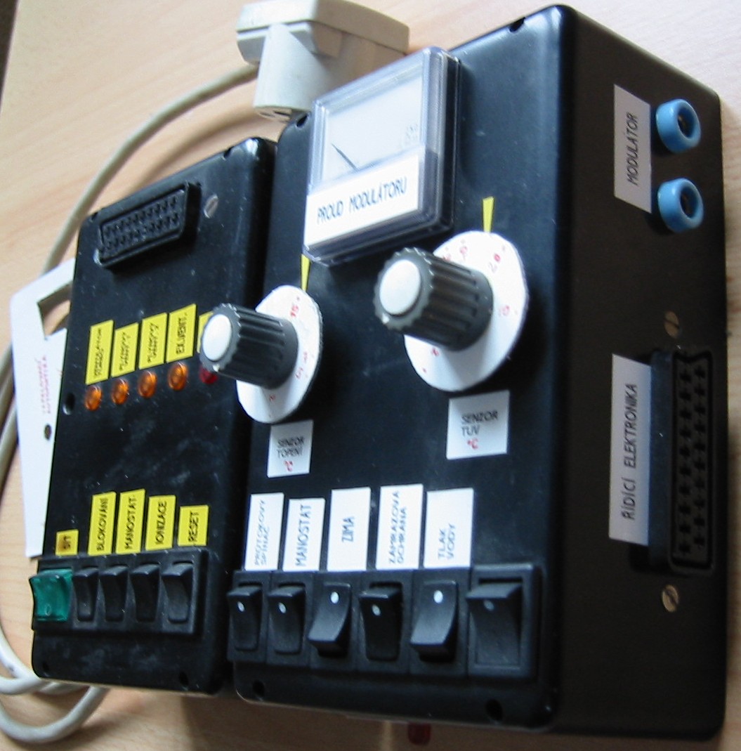

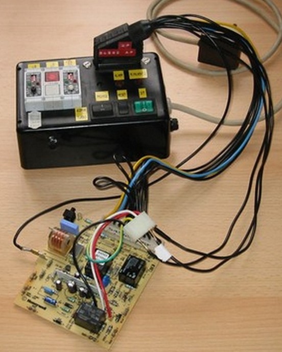

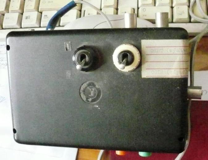

Měl jsem těch krabiček nakoupených 10ks.Udělal jsem do nich testery desek pl. kotlů.To bylo před více jak 20 roky.
