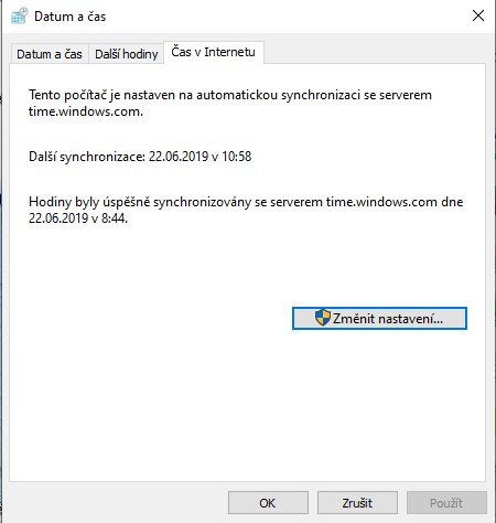

Tento týden se mi bez problémů nainstalovala verze W10 č.1903 (až na tu několikahodinovou instalaci). Zdá se, že provozně s ovládači nenastal žádný problém.
Až na nastavení hodin (času).
Pokud počítač vypnu nebo uvedu do hibernace, vždy po zapnutí mám špatně nastavené hodiny. Datum je v pořádku, takže problém asi není ve vybité baterii na MB. Hodiny musím synchronizovat ručně přes "Ovládací panely/Datum a čas".
Určitě bych si toho všiml, kdyby tento problém vznikl už u předchozí verze W10 č. 1810.
Zatím netuším co bych měl nastavit jinak. Synchronizace 22.6.2019 v 8:44 byla provedena ručně po zapnutí PC z Hibernace. Hodiny před ruční synchronizaci ukazovaly špatný čas cca 1:36.

Tak ta souvislost s instalaci W10 verze 1903 byla falešná stopa.
Skutečně náhodně došla baterie CR2032 v době, kdy se právě instalovala ta verze 1903. Navíc mne zmátlo, že aktuální datum drželo, zatímco čas byl po zapnutí PC nebo po probuzení z hibernace nahodilý (vždy při celkovém vypnutí napájení). U jiných MB, kde jsem měnil baterii, se při vybité baterii vymazalo i datum.
Po výměně baterie je již vše OK. Ruším dotaz jako falešný poplach.
