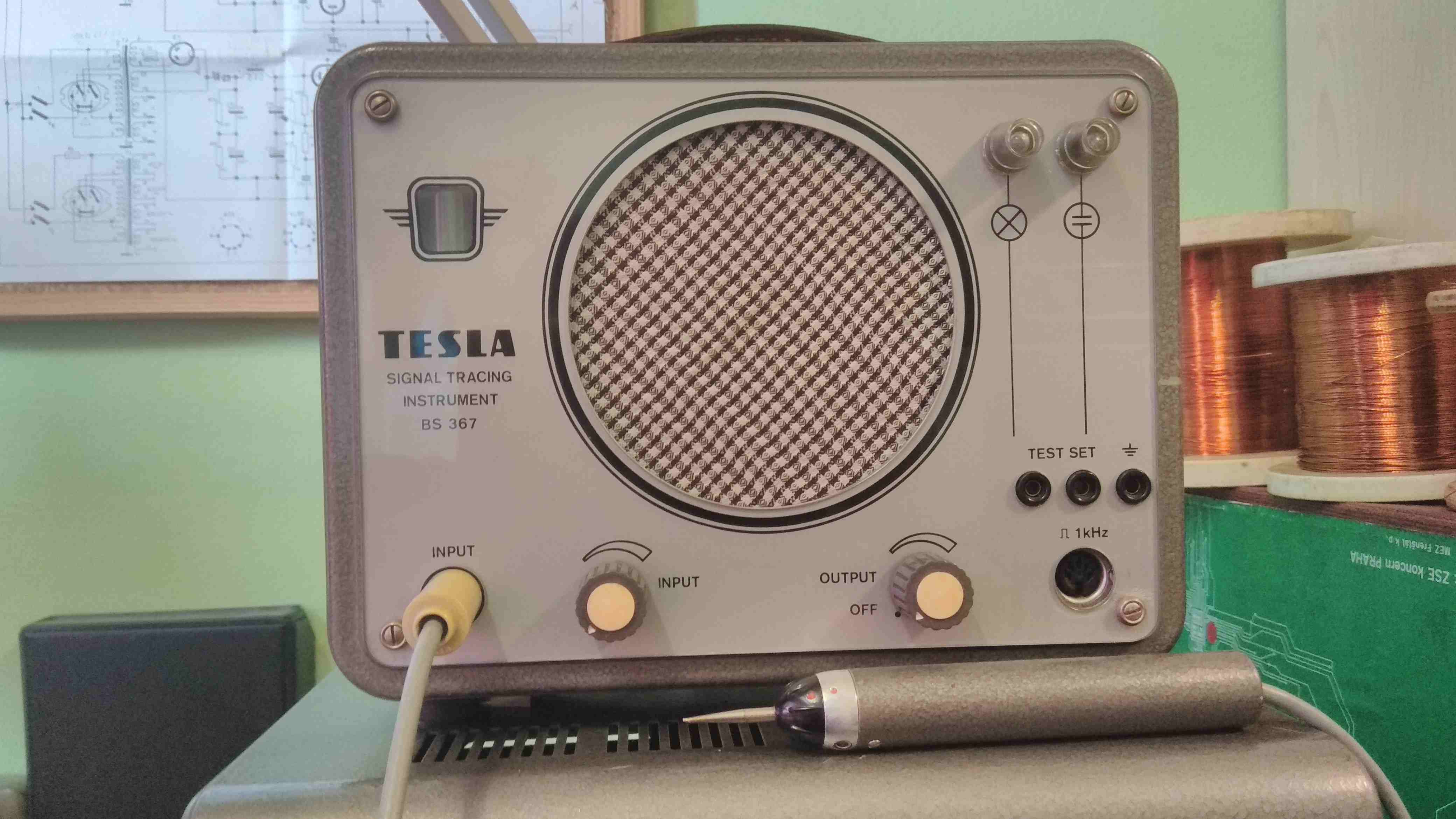

No, napsáno je tam tohle

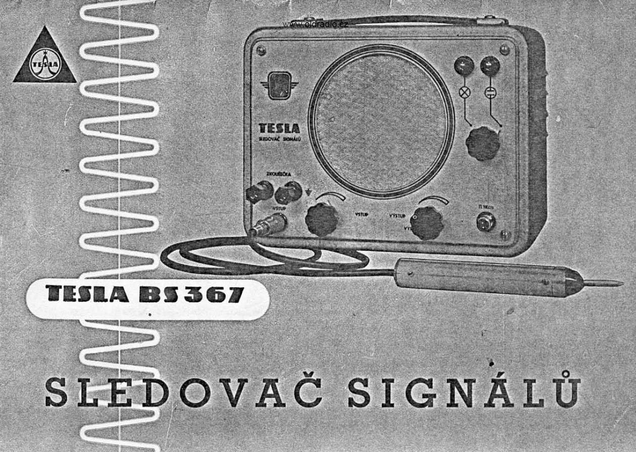

Ano. Česky: Sledovač signálu. Takto to bylo uvedeno i na přístroji s českými popisky. Běžné označení "měřicího" přístoje pro sledování signálu.
V podstatě to není nic jiného než zesilovač s regulovatelným zesílením a sondou, která obsahuje diodový demodulátor pro AM, který lze přepínačem připojit na vstup. Jako "bonus" je přístroj vybaven multivibrátorem, který generuje obdélníkový signál cca 1 kHz s nastavitelnou amplitudou.

kdybys prohlédl návod, tak hned na obálce je "sledovač signálu" . . .

Na fotce je novější provedení BS367 bez přepínače zkoušečky (nahrazen zdířkami), s konektory DIN a knoflíky Tesla WF. Vyskytuje se méně často než původní verze, inovace zřejmě proběhla v posledních letech před ukončením výroby. Předpokládám, že v zapojení nejsou podstatnější změny.
