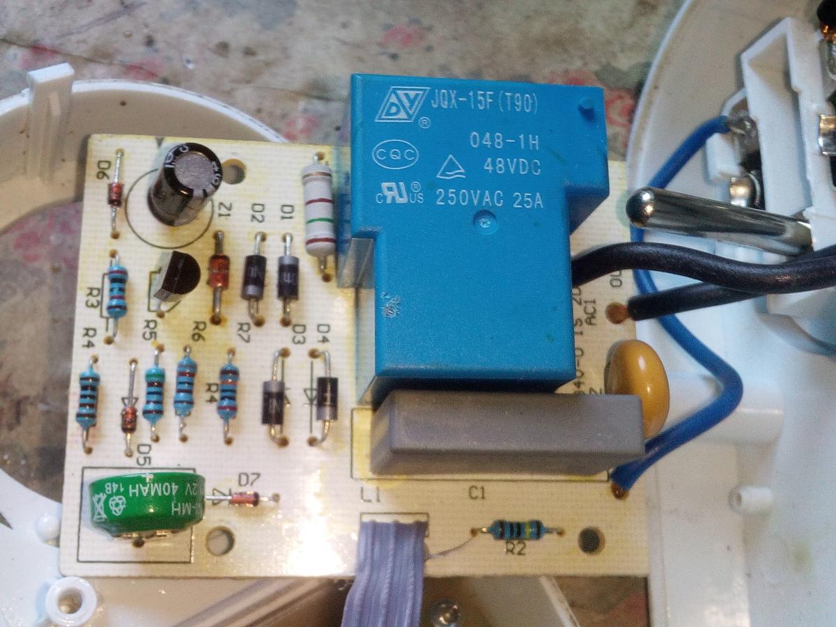

To bude vadný X2 kondenzátor.
Schválně, udělej nám fotku vnitřku.

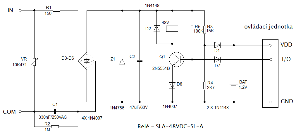

Tady máš schéma většiny z nich. Na "silový desce" je kondenzátor, který je ve funkci předřadnýho "odporu" (na schématu C1 - vlevo dole). Časem se průrazama vystřílí a jeho kapacita se sníží na tolik, že omezuje proud až moc. A taky bych vyměnil akumulátor (pokud Ti při sepnutí relé nějak pozmění zobrazování na displeji)

Děkuju za schéma, kouknu na to a přikládám foto těch spínaček. Baterie bude dobrá, hodiny se nenulují a fungují min týden bez zapojení bez zásuvky.

Vymenit C1.
