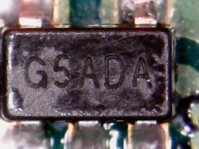

Ahojte, nedarí sa mi identifikovať súčiastku IC201 nabíjačka makita DC18RC.
Neviete niekto popr. schéma.

Nešlo by dát fotku s okolními součástkami a zapojením (budiče konc trandu)?

Ak je to na sekundarnej strane, tak to moze byt AZ431LAKTR-G1.

Tohle má 5 pinů. 431 má 3.

Moze mat aj 5, vid datasheet.

Pokud kod zacina na G5, tak by to mohl byt EUP7965-30VIR1. Pokud je to GS, tak pripada v uvahu BD4956G:
http://www.s-manuals.com/smd/g5
http://www.s-manuals.com/smd/gs
Dalsi moznosti se pak daji najit tady, ale stranky jsou dost pomale:
http://chip.tomsk.ru/chip/chipdoc.nsf/v ... &count=500

eleferner,,, super,,, je to BD4956G

Naco by tam bol detektor napatia 5,6V? Videl si datasheet, ako ma vyzerat oznacenie?
