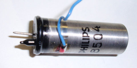

Zdravím.
Obracím se zde s dotazem ohledně poruchy měření mého IT-65. Při včerejším běžném měření několika vzorků z ničeho nic GM sonda přestala detekovat záření. Přístroj po všech ostatních stránkách funguje nicméně při přepnutí do polohy mR/h nezaznamená žádné záření. Kontroloval jsem už GM trubici (slídové okénko evidentně neporušené) navíc je nedávno měněná. Jelikož se v elektrotechnice příliš nevyznám nechci amatérským zásahem něco rozbít. Viděl jsem zde již jedno vlákno s podobnou tématikou tak doufám že píšu příspěvek do správné kategorie. Pokud se zde najde někdo kdo by znal potenciální příčinu problému budu vděčný za jakékoliv rady.

#2 Příspěvek od josek »
Akým spôsobom si kontroloval tú GM trubicu? Zmeraj či je na nej 400V. Mohol sa napríklad zalomiť jeden z vodičov v kábli. To premeraj.

#3 Příspěvek od MartinKvR »
Měřil jsem. Napětí je 480V.

#5 Příspěvek od josek »
Typ GM je aký?
MartinKvR
Příspěvky: 7
#6 Příspěvek od MartinKvR »
Phillips 18504
josek
Příspěvky: 162
Registrován: 01 črc 2012, 00:00
#7 Příspěvek od josek »
Sonda je pripojená cez konektor káblom so šiestimi vodičmi. skús premerať na skrat či nie je niektorý prerušený.

#13 Příspěvek od ok1hga »
MartinKvR píše:Phillips 18504
tenhle typ GM trubice mívá problém s nehermetičností kolem zatavené elktrody, nebo přímo s prasklinkami kolem zátavu . . .
pokud dovnitř vnikne okolní atmosféra, přestane uvnitř docházet při těch 400V k výbojům inicializovaných externím zářením a přestane to celé fungovat . . .
tyto trubice nejsou zrovna moc odolné proti mechanickým rázům.

#14 Příspěvek od MartinKvR »
Nechci jeho počínání nějak bagatelizovat ale je třeba si uvědomit že jak i z popisku videa vyplývá test provedl vcelku bezpečně. Překvapilo mě že už 1,5mm tlustá olověná deska na spodním intenzimetru odstínila drtivou většinu záření. Pokud tedy tohle prováděl z vedlejší místnosti byl pravděpodobně vystaven daleko menší dávce než 300 R/h navíc tuhle dávku přístroj schytal ze 40cm a otázka je do jaké vzdálenosti byly dávky tak vysoké. Záření byl navíc vystaven pouze po dobu několika vteřin což reálně ohrožující na zdraví není. Co mě spíš zajímá jako studujícího právníka, jak je možné, že jen tak používá rentgenku v garáži nebo kde to je. Podle atomového zákona může takové zařízení používat jen registrovaná osoba o čemž teda v jeho případě dost pochybuji vzhledem ke contentu kanálu. Třeba se mýlím :? Každopádně lituji sousedy to musí být radost :D
MartinKvR
Příspěvky: 7
#15 Příspěvek od MartinKvR »
ok1hga No předpokládám že to bude tou trubicí měřil jsem napětí jinde + zjišťoval zda někde není zkrat a všechno se zdá být v pořádku navíc s tou GM trubicí jsem měl už jednou problém kdy se úplně rozpadlo slídové okénko. Jestli se můžu zeptat jak je to s použitím jiných typů trubic ? Nemusí se nutně vlézt do původní sondy pro mé účely stačí měření alfa záření a můžu tedy nechat GM počítač mimo sondu jen jestli by bylo možné připojit k přístroji jiný typ trubice.
