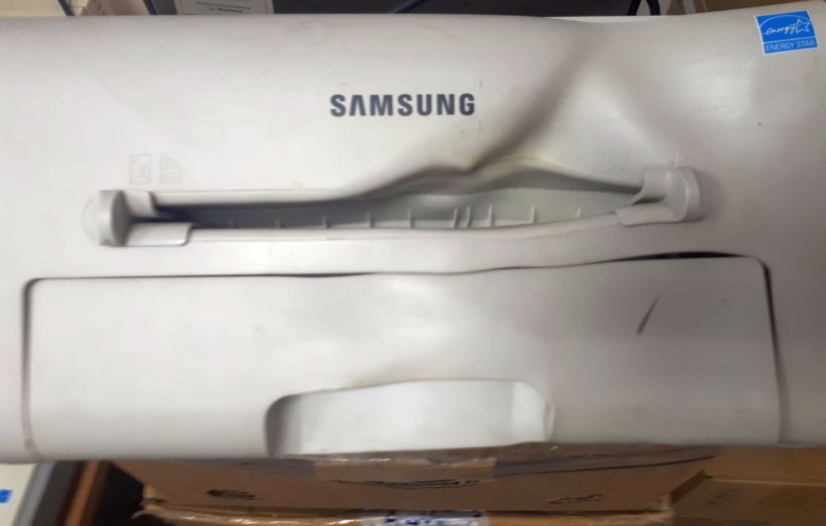

Co tym robili? Ze by mali kurili elektrickym ohrievacom? V lete? 8O
Inak ked pritlacim nedoliehajucu pravu stranu krytu, kde je spinac, tak tlaciaren funguje.

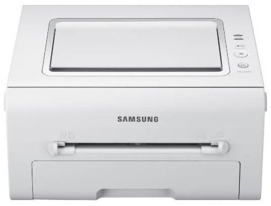

Povodne to vyzeralo takto

při dnešní kvalitě je klidně možné, že na to svítilo sluníčko. :?

Kedze material je HIPS, muselo by svietit poriadne, aby dosiahlo 200 stupnov :D A este zospodu, kedze vrchny kryt je neposkodeny.

Nemáte tam náhodou někde větrák, který i topí? Jsou exoti, co ho občas vytáhnou a zapomenou po zimním přihřívání, dát jen obyčejné větrání bez topení. :wink:

To by mohlo byt vysvetlenie.

Skusim to narovnat teplovzdusnou pistolou. Chcelo by to nejaky trik, ako udrzat plast v spravnom tvare pri zohrievani - aby sa neroztiekol nespravnym smerom. Podlozit rovnym kusom dreva?

To už nespravíš, teplem je ta hmota v některých místech "scvrknutá". Dal bych to do regálu a koukal častěji po sběrných dvorech.

Už som mal podobne (ale menej) zdeformované LCD monitory. Ono to dokáže spraviť halogénové svetlo. Aj 20W lampička, pokiaľ nemá IR filter a je blízko plastu, ho dokáže roztaviť. Toto by som videl tak na 300W reflektor asi pol metra od tlačiarne.

Ano, monitor som zvrchu rozteceny uz videl. Raz mi dokonca doniesol niekto taky na opravu. Fungoval a vraj sa potom dcera priznala, ze sa jej to "podarilo" lampou.
300W halogen tam asi nikto nemal, skor 2000W ohrievac.
