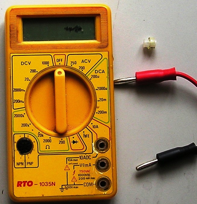

Zdravím, musím přispět aspoň troškou, myslím, že si tady někdo stěžoval, že mu kablíky vypadávají a nedá se s nimi měřit. Jelikož zas nejsou tak moc fórové, udělal jsem vložku, na obrázku. Použil jsem plastovou hadičku dle změřeného průměru a dovnitř kousek plastové hadičky ze spreje(vše jsem měl na "skladě). Kdo má soustruh, může je vytočit z nějakého plastu, je nutné trošku napružit kontakty banánků a dílo je hotovo. No a pokud se podaří sehnat origoš kabely, vložky se prostě vyloupnou.

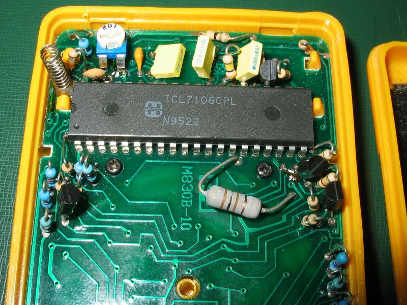

Vyrabalo sa to asi dost dlho a s roznymi znackami. Mam nieco podobne, z jednej zrusenej firmy, bude to mat tak 15 rokov minimalne. Je tam ICL7106 v DIP40 - zda sa mi, ze este s logom Harris.

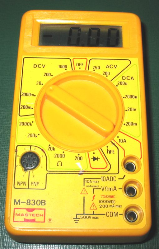

Ten, co mám já, by byl dneska nespíš za 19,90 Kč. Přitom v roce 90 stál 59,90, ale mařen.
