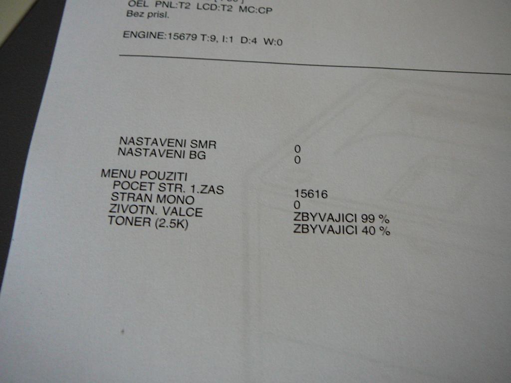

dostala se mi do rukou tiskárna OKI B401d, píše výměnu válce. válec 2% toner 70%. tiskne perfektně. až dojdou ty 2% tak se tisk zastaví nebo to pouze bude pořád informovat že došel válec? Vím že u starších tiskáren PH jsem dosypal toner a válec vydržel ještě jednou tolik, někdy i dvakrát. Je škoda měnit zbytečně válec, když to může někomu doma s tím 70% tonerem posloužit ještě nekolik let.

tak mi pomohl odkaz na toto video.
https://www.youtube.com/watch?v=UzeBOH3 ... 4R4FHL13_o
nejprve mi to hodilo chybu, ale když jsem to skratoval až po zapnutí tak to potom pomohlo. takže teď rozdělat a vše vyčistit, a potom bude možné tisknout dále.
