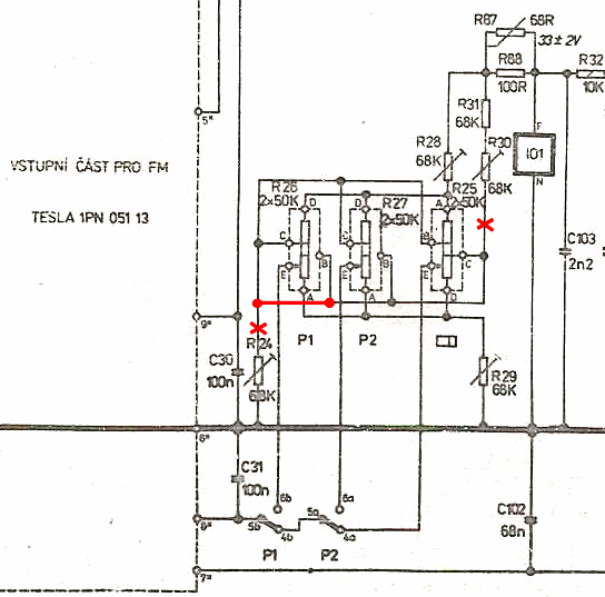

jde mi především o schéma zapojení ladění a předvolby. Chtěl bych roztáhnout 87 108, pocelé stupnici. Bohužel jsem na netu našel jen schemata kde jsou přepínače předvoleb využity jako VKV1 a VKV2

Na některých schematech jsou přepínače předvoby P1 a P2 označeny jako VKV2 a VKV3. VKV1 je zapnutí ladícího potenciometru. Schema s předvolbami P1 a P2 je ke stažení např. tady.

V podstatě by ta úprava měla vypadat podle následujícího schematu. Zřejmě se ale na ladění bude rušivě projevovat prostřední část, přerušení dráhy potenciometrů.
