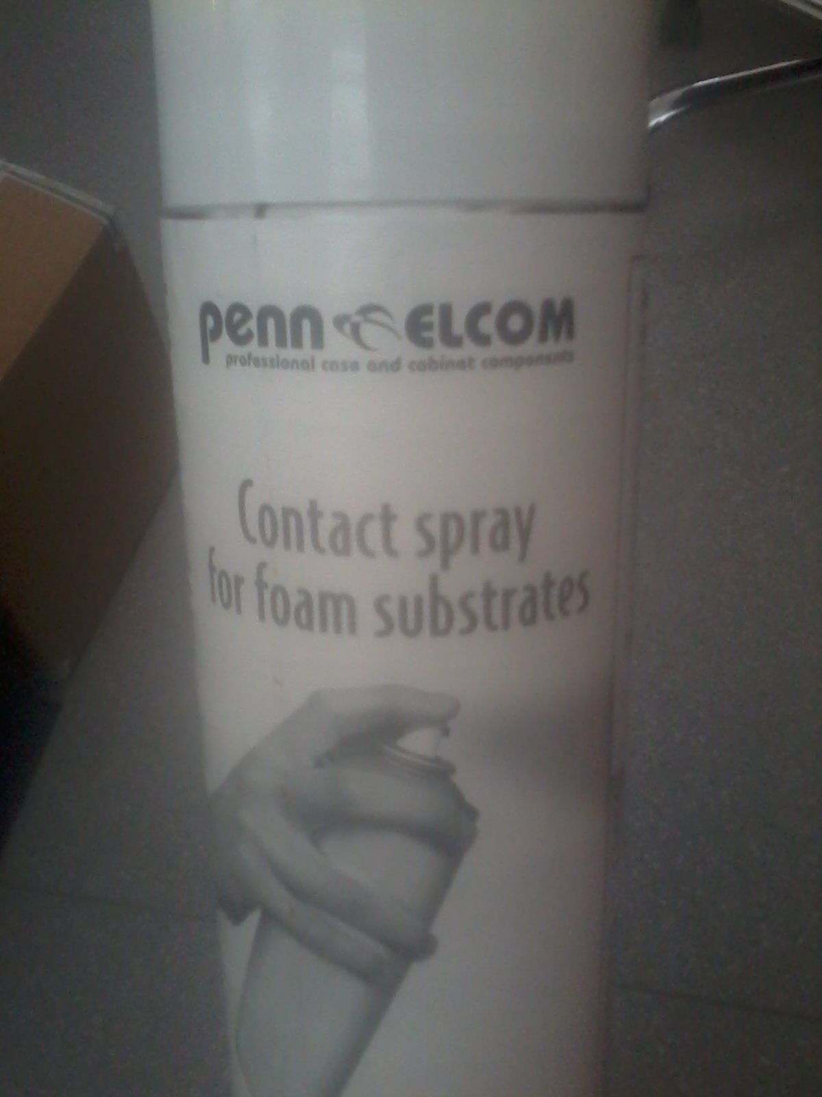

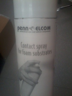

#12 Příspěvek od jef111 »
Tak už to přišlo... s poštou skoro pětikilo, no žádná láce. Ale snad to bude stát zato. Večer to zkusím aplikovat :-)
M6900
M6900
Olovnatý cín je vhodný k pájení ale není k jídlu. Bezolovnatý cín je sice možné jíst ale nejde jím pájet :D
www.sigmaphon.cz
jef111
Příspěvky: 2131
Bydliště: okr. Olomouc
#13 Příspěvek od jef111 »
No tak po mnoha pokusech můžu napsat výsledky.
Lepidlo Penn bylo asi dlouho nebo nevhodně skladované, bylo takové docela husté a slintavé, na mřížce furt vytvářelo vlákna a vypadalo to hnusně. Tak jsem zkusil koupit podobné lepidlo v hornbachu a světe div se, bylo lepší! 8O Neslintalo se tolik, vlákna tvořilo až při stříkání z větší vzdálenosti, takže se to dalo "vyladit". Zkusil jsem přehodit trysky a ta Penn je lepší, má rovnoměrnější pokrytí a neprská, tryska z hornbachu je možná zmetek protože trochu prská a stříká trochu zešikma. Návody k použití se liší v doporučené vzdálenosti pro nástřik, jeden doporučuje 25-30cm, druhý 15-20cm. Ani jedno není pravda. Vzdálenost optimálně 10-15cm, víc už tvoří vlákna, a musí se přejet nad povrchem rychle, aby to nedělalo silnou vrstvu a nezalévalo celé díry v plechu, ale ne zas moc rychle, aby byl povrch rovnoměrně pokrytý. Osvědčilo se mi stříkání ve volném prostru, někdo doporučoval koberec pod to ale pak se to místy slintalo na druhou stranu. Ve vzduchu přes mřížku proletí nějaká vlákna na druhou stranu a ty je pak dobré nechat pár desítek vteřin uschnout a normálně rukou shrábnout kousek nad povrchem tak, aby se volně utrhly. Když se utrhnou zavčas kdy lepidlo na plechu ještě neztuhlo, utrhnou se přesně tam kde je to potřeba, výsledek je perfektní, z opačné (pohledové) strany to není vůbec oslintané. Když pod to cokoliv dám, tak jak proudí vzduch za mřížkou tak se ty vlákna na mřížku nalepí z druhé strany a je to škaredé, ničím už se to nedá umýt tak aby to vypadalo pěkně. Když se podaří nástřik, tak nechat 2-3 minuty schnout a krátce silně přitisknout. Dá se říct že obě lepidla drží perfektně. Lepil jsem s nimi i polorozpadlý molitan na krytu motoru v autě a to kupodivu drží taky, ale pro jistotu jsem lepidlo nastříkal na oba lepené povrchy aby se ten drolicí molitan zpevnil.
