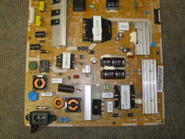

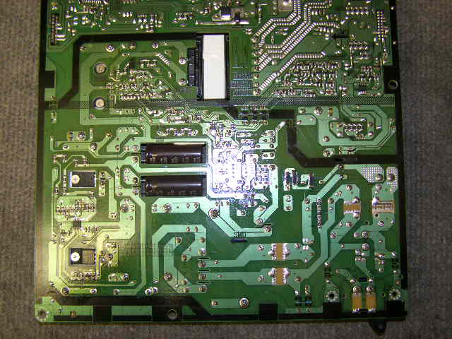

Zdravím Mám tady takový problém v tomto Samsungu je zdroj BN44-00622B a děje se mi taková věc zapíná a hned vypíná i když mám modul venku na stole.Napětí 5V spadává na 3,5V a tím pádem se mi nechce rozběhnout na plno hlavní zdroj.Proměřil jsem všechno a nemohu se ničeho rozumného dopátrat.Neřešil jste někdo něco podobného

Aké je napätie napájania IO v zdroji? Standby zdroj dodáva aj napájanie pre PFC, takže pokiaľ padá standby zdroj, tak vypína aj PFC.

#6 Příspěvek od standamajka »
Foto desky
Příspěvky: 14453
#7 Příspěvek od masar »
PFC je podle schematu autonomní, tak bych se zaměřil na kontrolu jeho činnosti pro zjištění, který ze signálů (FB, IS, OVP2) ho vypíná. Nejlépe osciloskopem, samozřejmě.

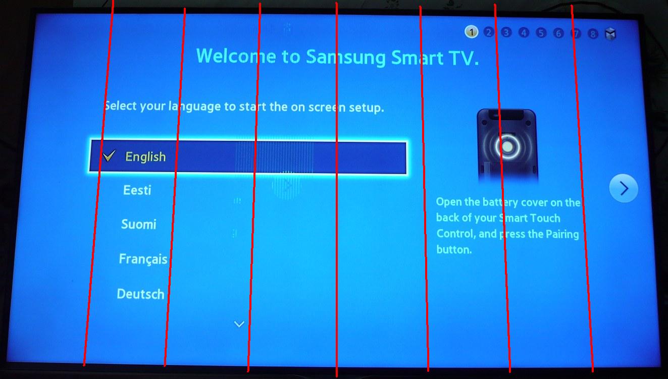

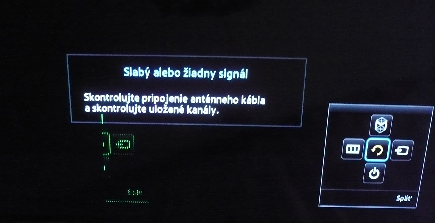

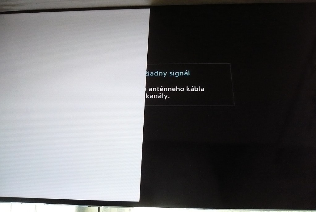

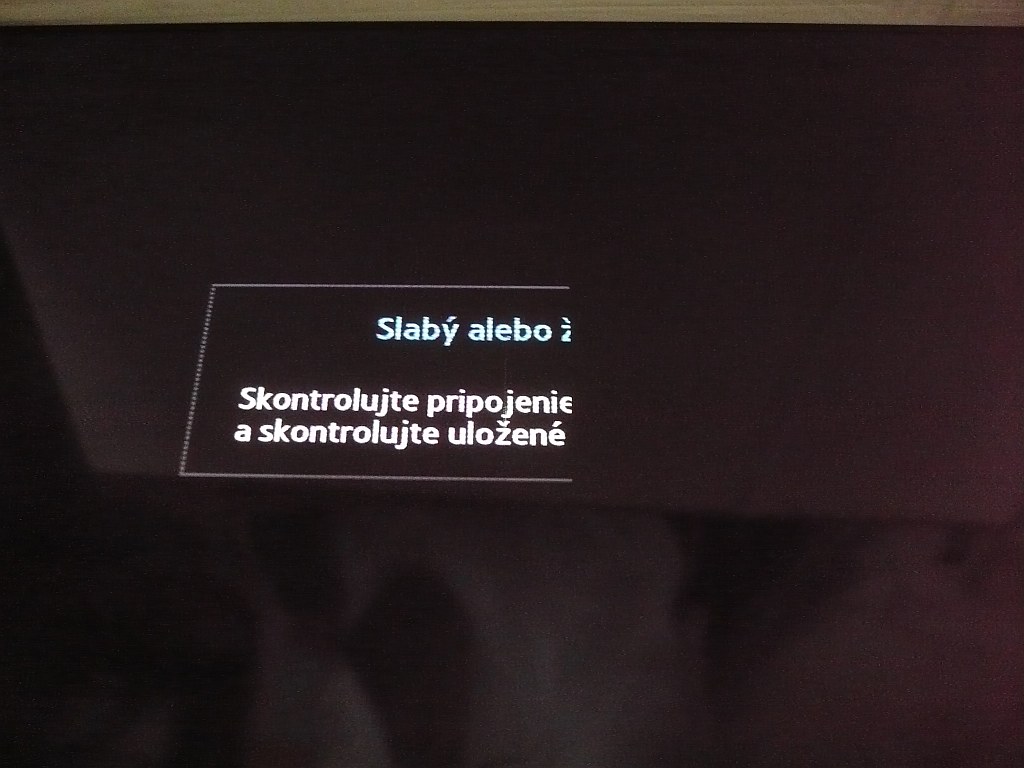

#8 Příspěvek od PotPalo »
Oživujem toto téma. Mám tu tento TV, má vadný obraz a súdim že asi panel, ale radšej sa poradím. Z T-CONu idú do panelu dva flex káble. Popis závady: Časť obrazu z pravej strany sa zobrazuje na ľavej strane v podobe pásikov, a to aj s odpojenou pravou stranou panelu. Nieje to ale presne od stredu, ale o kus ďalej vľavo. Tiež je tam malá zvislá zelená čiarka, a druhé čiarky preblikávajú niekde pri pravom kraji. Keď odpojím ľavú stranu, je biela a ako bonus na pravej je akoby horizontálne pruhovanie. Keď odpojím pravú stranu, je čierna, na ľavej pribudne zasa to pruhovanie, ale porucha trvá. Je v háji panel, alebo je nejaká nádej že to robí niečo iné?

#10 Příspěvek od PotPalo »
Rozoberať panel som zatiaľ neskúšal, a pritláčať flexy na strane PCB nereagujú. Ono to nevyzerá na flex. Každá polovica panelu má 4 flexy, takže spolu 8 oblastí (rozdelené ako na foto) a nejako to nevychádza. Keby nedoliehal flex, tak by podľa mňa bola porucha na celej šírke jednej oblasti, ktorú obsluhuje príslušný flex, nie na dvoch a neúplne. Ale zasa je zaujímavé, že šírka poškodenia je rovnaká ako šírka oblasti.
Ďalšia vec. Ako to že to zobrazuje duchov z druhej polovice panelu keď je táto odpojená? To sa do oboch polovíc panelu posielajú rovnaké dáta, a panel si vyberie ktoré sa mu hodia? Myslel som že keď to má dve napojenia na T-CON, že každá polovica má svoje vlastné dáta.
