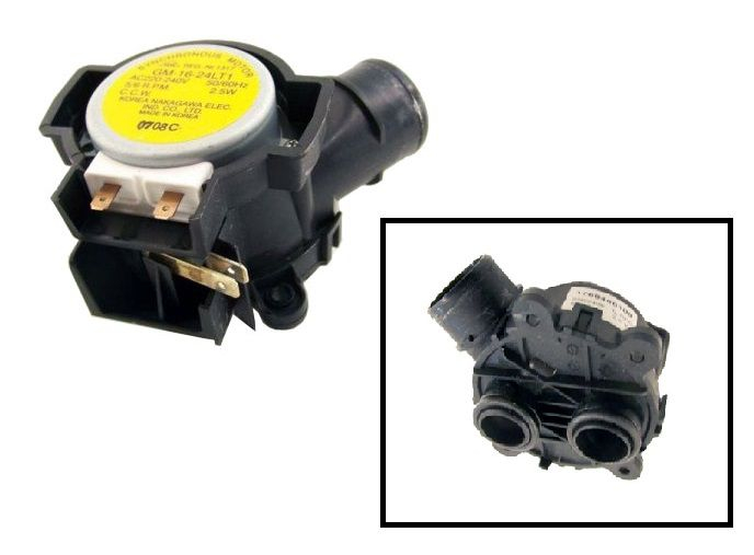

Spustil jsem program předmytí a během programu jsem myčku několikrát otevřel a podíval se co se děje. V průběhu celého progamu se točilo pouze střední a vrchní rameno, spodní se ani nehlo. Tak že je jasné že je chyba někdo v tom rozdělovacím kolečku které se neotáčí a nerozděluje vodu.
Bohužel bližší zkoumání vyžaduje myčku vyndat.
Číslo dílu by mělo být 1760400100, pokud si chceš na netu prohlédnout fotky jak to vypadá.
Motor je na 230V, tedy ho lze snadno vyzkoušet (pokud má člověk alespoň nějaké znalosti elektroniky) a spínač by se měl dát normálně propísknout. Ventil jako takový je tuším jen secvakaný, nicméně dost nešikovně a na těsno, takže to chce dost opatrnosti a ideálně mít čím packy podkládat při odehnutí.

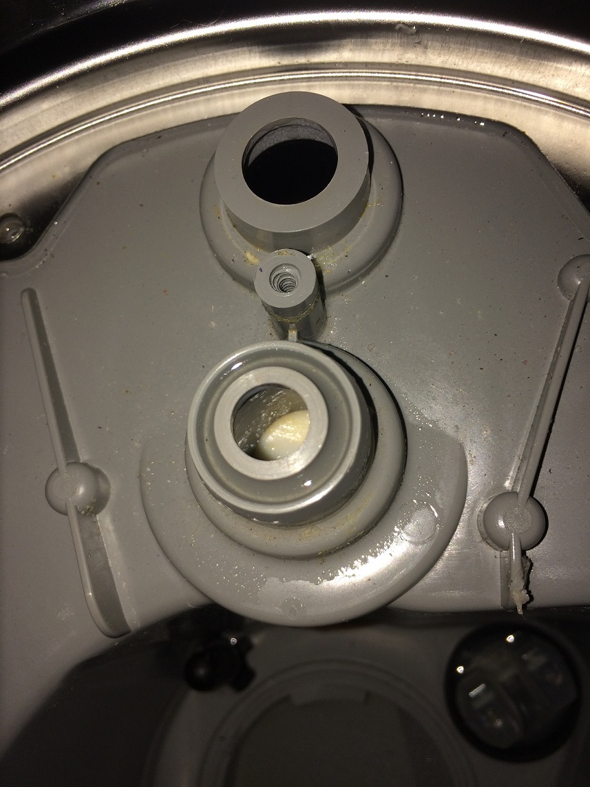

Kompletní rozborka myčky. Ještě že máme doma vysavač na mokré vysávání.
Motorek kterej otáčí rozdělovačem vody občas jede a občas ne ale vrčí pokaždé. Občas jede i několikrát za sebou a potom několik spuštění sice vrčí ale netočí a potom zase točí.
Motorek GM-16-24LT1 se samostatně neprodává. Objednal jsem celý rozdělovač vody i s poštou za necelých 900,- a zatím vyčistím všechna možná vedení atd. Motorek dorazí v úterý.
