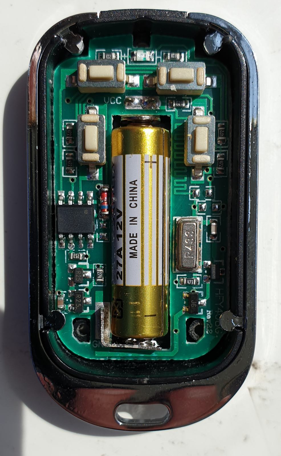

Zkoušel jsem současně, další prvně origo pak klon, a obráceně. Jestli je kompaktibilní s originálem nevím. Co je na netu tak u některých je uveden můj original model u jiných ten seznam není vůbec. Jak se liší v pajšlu nevím bych rád viděl střeva a porovnal to.

Označení na desce jsem hodil do google a vylezlo např. toto. https://www.amazon.es/XCSOURCE%C2%AE-clonaci%C3%B3n-el%C3%A9ctrica-universal-repuesto/dp/B01M6YT4YE Ale deska na obrázku nesouhlasí s mojí. Ani postup uvedeny u prodejce nezabral. Holt čína.
