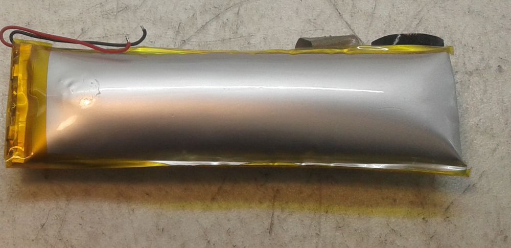

Včera jsem dostal na opravu tablet. Byl nějak nafouklej.....

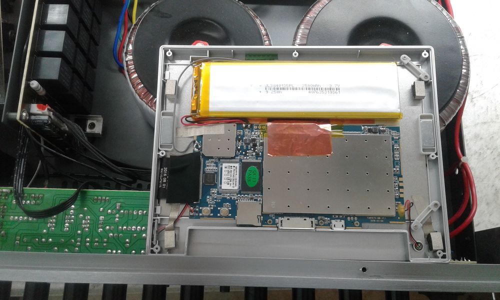

#2 Příspěvek od ZVUK2000 »
Tady je ještě O.K
dobrman
Příspěvky: 1512
Bydliště: J H
#3 Příspěvek od dobrman »
ZVUK2000 píše:....nebo zubní pasta?.....
Zkus to vymáčknout ..... :D :D :D
forbidden
Příspěvky: 9442
Bydliště: Brno (JN89GF)
#4 Příspěvek od forbidden »
To je takový to pitíčko, co jsem si nosil na základce. Nějakej džus v tom byl, dobrou chuť. :D
