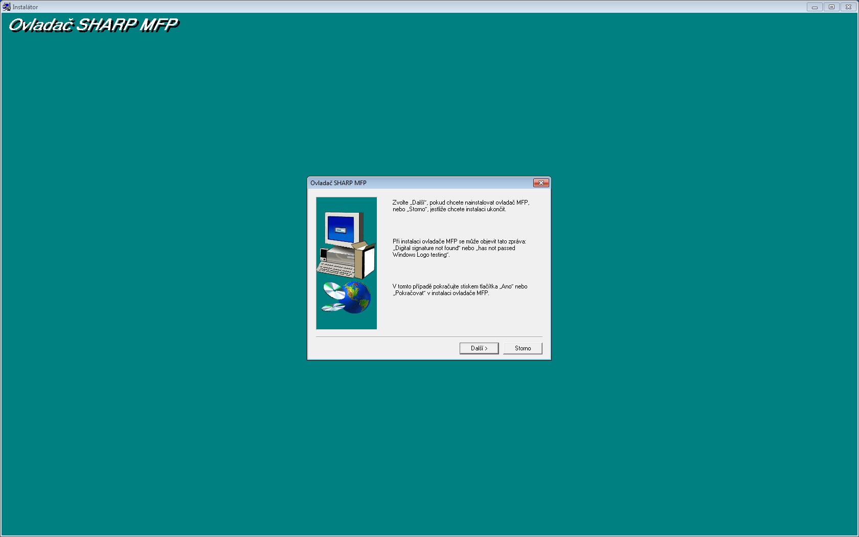

Nastavil jsem režim kompatibility na Windows 7 a znovu se pokusil o instalaci. Instalace se po několika krocích zastavila s tímto obrázkem. Po kliknutí na "Další" jen problikne a nepokračuje.

#6 Příspěvek od dobrman »
pokud je to driver pro XP, musíš nastavit kompatibilitu s XP....
Ale i tak to nemusí 100% fungovat, některý soubory prostě na jiný OS nenainstaluješ, ať nastavíš co chceš....

Zkoušel jsem nastavit kompatibilitu se všemi Windows, co jsou v tabulce uvedeny, a výsledek byl vždycky stejný - instalace se nedokončila. Na tom druhém počítači mám kompatibilitu nastavenou na WindowsXP/servis pack 3 a chodí to.
