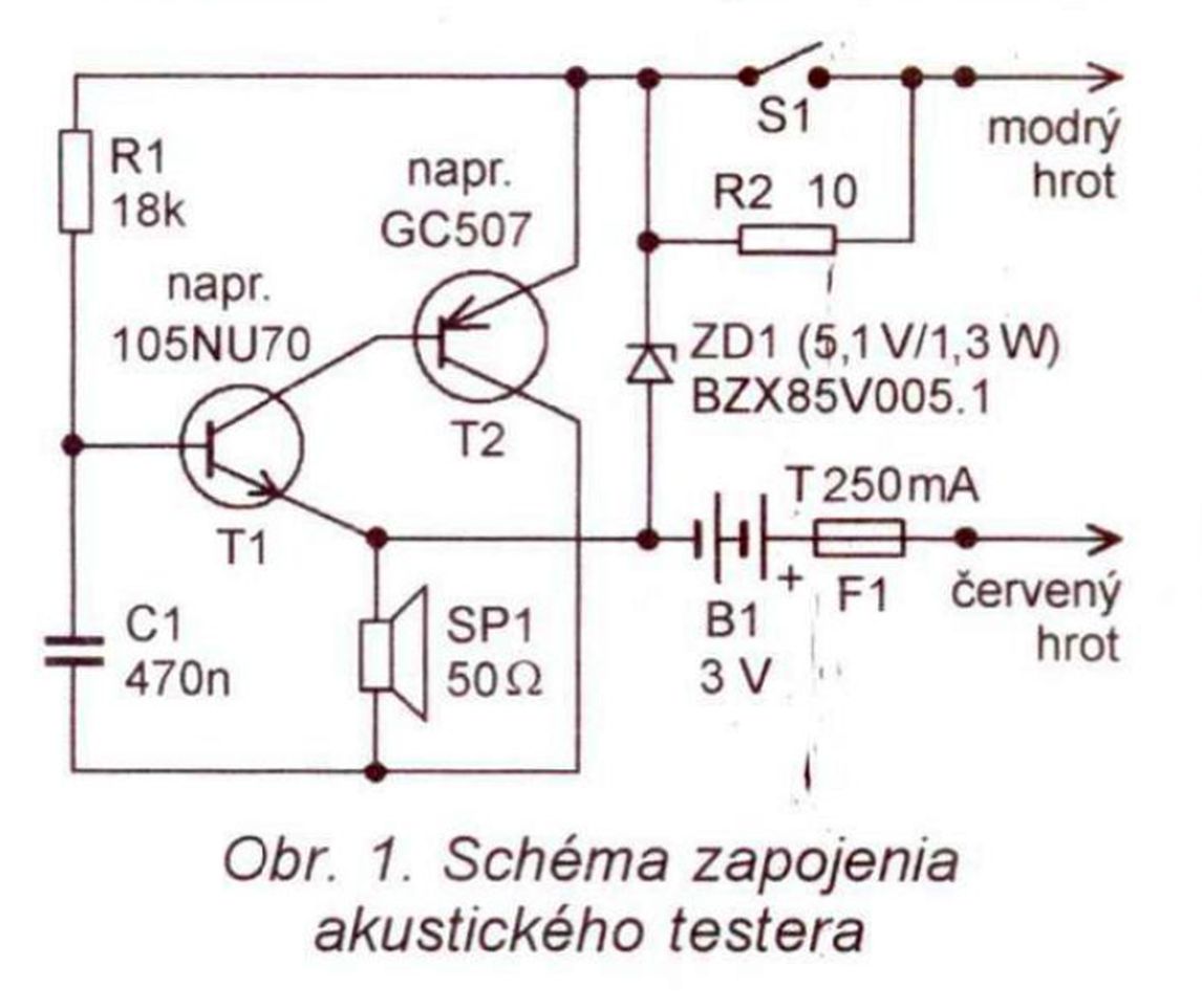

Zdravím přispívající . v AR do 10ti let bylo uveřejněno schema šlusmetru s komplementy Ge , byl tam snad ještě jeden odpor a sluchátko . Nyní by se mi to hodilo . Potřebuji sledovat akusticky tři koncáky najednou a toto by se hodilo . Nemůžu to najít , díky .

Myslím že to bylo v letošní dvojce, nebylo to v rubrice do 10ti let, ale na začátku AR. Já ho jen tak z p.r.d.e.l.e. postavil a od té doby ho používám denně. Krásně rozezná mΩ, přechodové odpory, PN přechod. Dobře se testují LEDky. Při testu reproduktoru píská reprák. Jen mi to dobře nejelo na to sluchátko. Použil jsem 8ohm reprák, a je to lepší.
#3 Příspěvek od ok1hga »
je to skutečně v PeAR 2/2019 str.7

Jen jsem vynechal ty ochrany :D

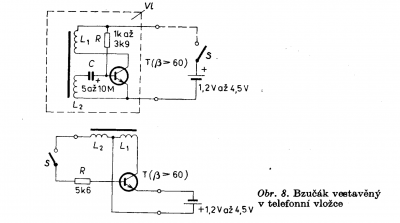

Nemyslíš ten samopískač s jedním germániem do sluchátkový vložky z telefénu?

Mě by spíš zajímal ten samopískač z telefoního sluchátka dokonce s jen jedním trandem. Pamatuju, že se musela přeříznout propojka mezi oběma cívkama sluchátka ale to je tak vše. A pokud vím, dnešní sluchátka mají jen jednu cívku, takže dvoutrand mě nemine.

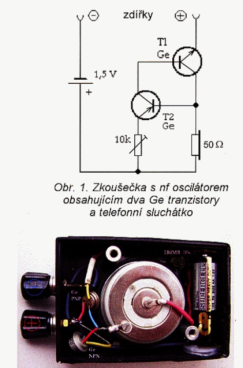

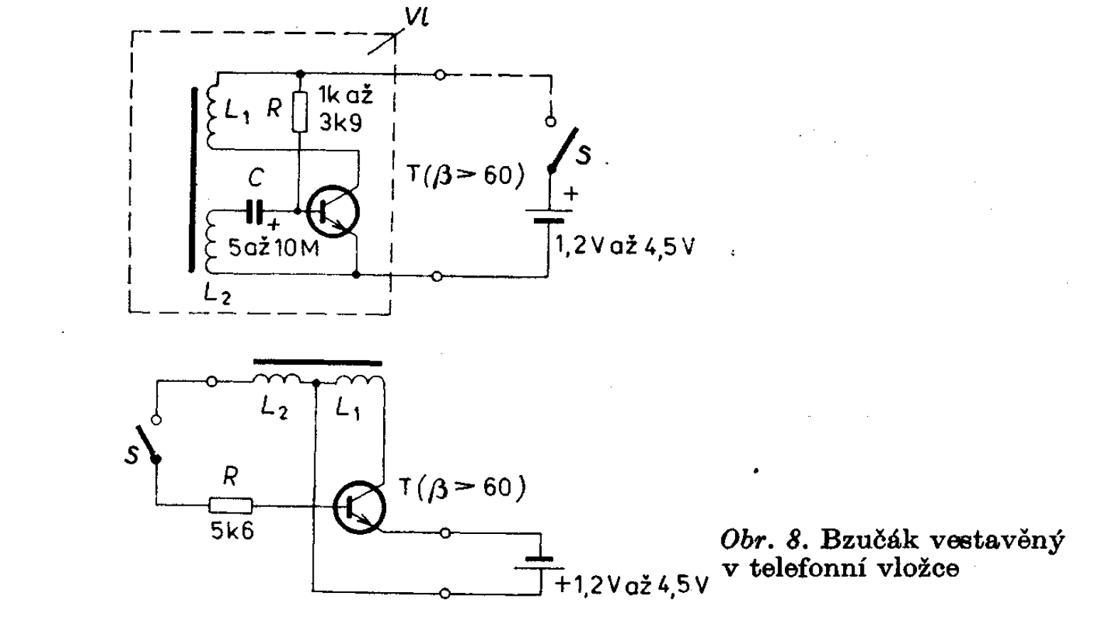

#10 Příspěvek od ok1hga »
Celeron píše:Mě by spíš zajímal ten samopískač z telefoního sluchátka dokonce s jen jedním trandem. Pamatuju, že se musela přeříznout propojka mezi oběma cívkama sluchátka ale to je tak vše.
. . . nebylo to tohle ?
Příspěvky: 20872
#11 Příspěvek od BOBOBO »
Jenomže pro mne je základní jen jeden článek 1,5V , 4,5 to je high voltage . :lol:
#12 Příspěvek od ok1hga »
. . . ono to poběží i s jedním článkem 1,5 V.

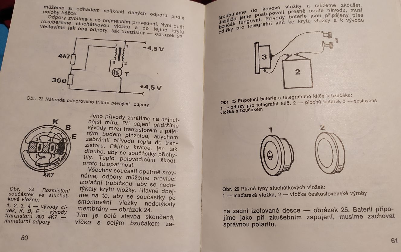

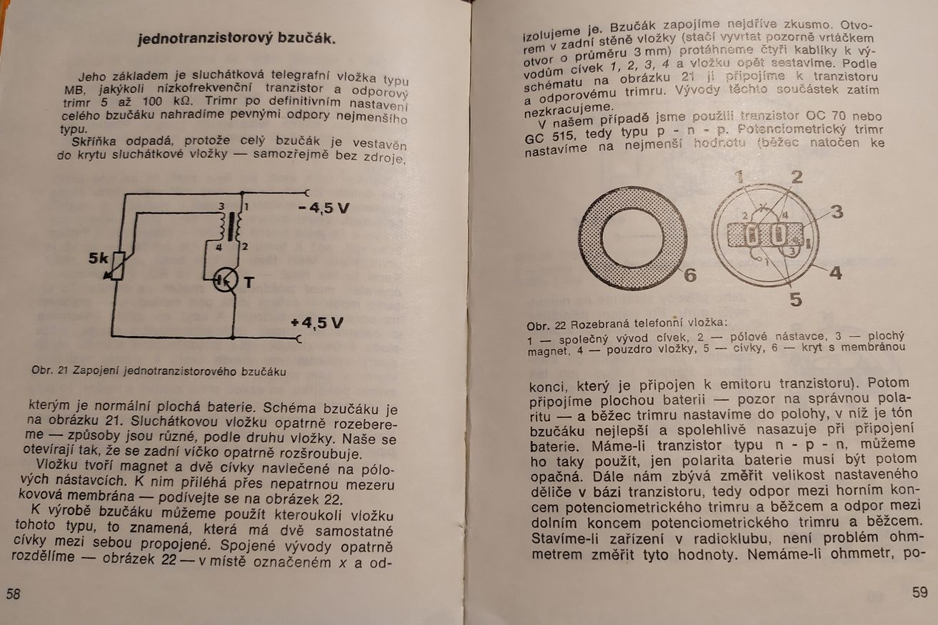

#13 Příspěvek od EKKAR »
Arendáš - Ručka - Amatérská elektronika v domácnosti a při rekreaci I.
SNTL Praha 1989, Edice "Populární elektronika", sv.9, 2. vydání.
Stránka 36 - bzučák v telefonní vložce. Stačí ti jen schémátko, nebo k tomu chceš i tu textovou vomáčku? Doporučovanej typ trandu je KC507 nebo 508.
Příspěvky: 20511
#14 Příspěvek od Celeron »
Jo, je to ono. Jak vidíš Karle, tohle je ještě jednodušší. :)
Jak je to ale s těma sluchátkovejma vložkama? Je rozlišovačka celokovový = dvoucívka, částečně plastový = jednocívka, nebo je i něco mezi?
Díky.
#15 Příspěvek od EKKAR »
Já jich moc nekuchal, ale na ten bzuk je lepší, pokud je sluchátko starý šroubovací, ne to nový, "zapertlovaný". Už jen proto, že se šroubovací líp NEDESTRUKTIVNĚ rozebírá ... S tím jedním "kácéčkem" to ale mám ověřený, fakt to šlape už od 1V, s rostoucím napětím baterky až někam k 6V se hlavně zvětšuje hlasitost a odběr proudu.
