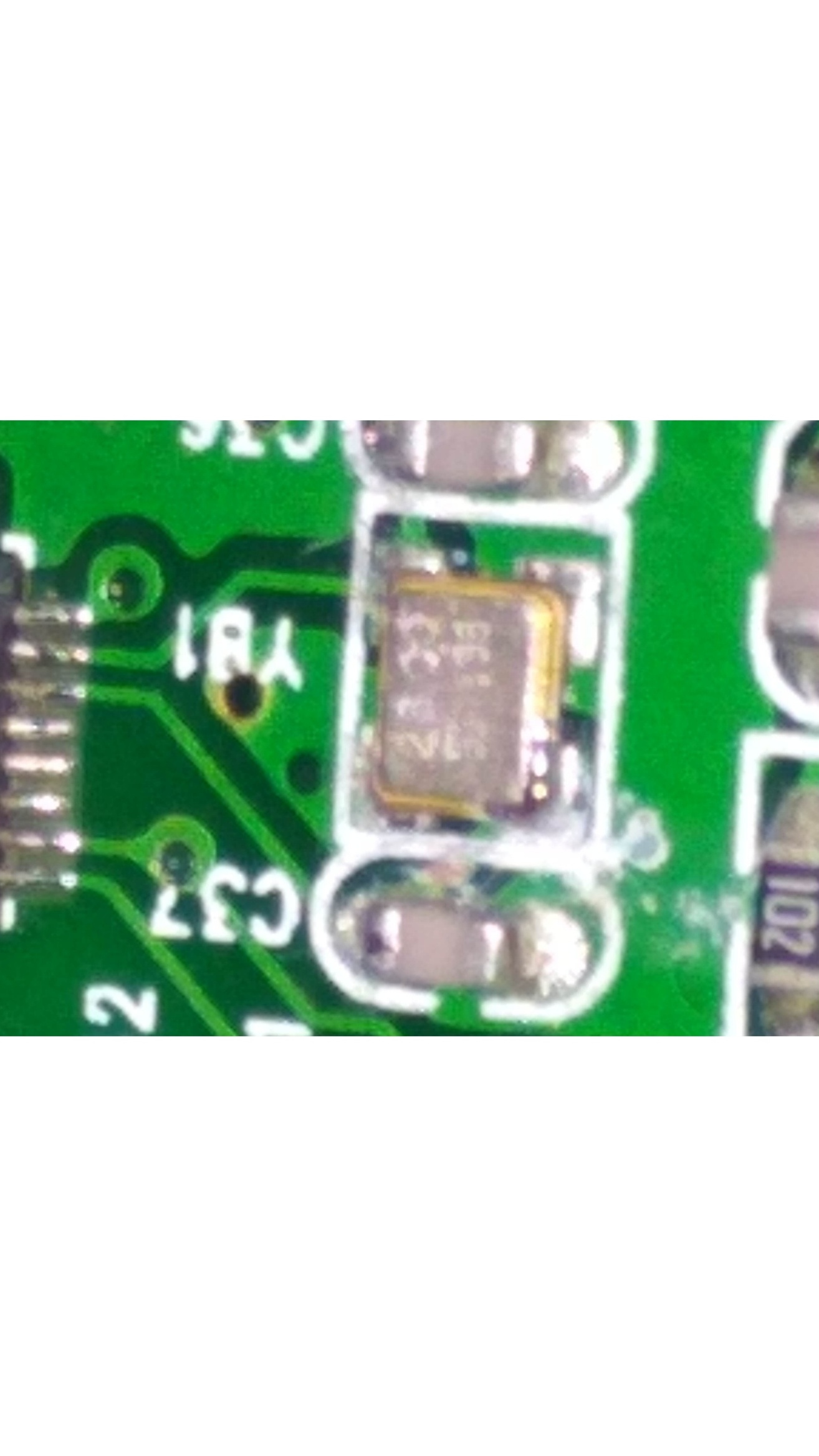

Zdravim Vsetkych, potreboval by som zistit hodnotu krystalu 2600
Na google nemozem najst datashet. Dakujem V.133

jak ten krystal vypadá ?
dej sem fotku . . .
to číslo nemusí být kmitočet, ale jen kód . . .

#4 Příspěvek od Emil »
foto
Emil
Příspěvky: 133
Registrován: 27 čer 2015, 00:00
#5 Příspěvek od Emil »
foto
foto
foto
Příspěvky: 14454
#6 Příspěvek od masar »
Já tam vidím 28 00. A to i přes mizernou kvalitu fotky. Jinak se nejedná o krystal (2 vývody), ale o krystalový oscilátor (4 vývody) v provedení SMD. V případě pochybností o kmitočtu je možné získat údaje o typu ze servisního manuálu přístroje, ve kterém se to tajemství nachází. Ovšem pokud je to tajemství...

#7 Příspěvek od lesana87 »
Já myslím, že je to krystal, má to dva výstupy a na nich dva kondíky na zem. Oscilátor má jen jeden výstup bez kondíku.

#8 Příspěvek od ok1in »
Vypadá to jako typické zapojení krystalu u procesoru. Dva piny jsou pouzdro (zem), dva vývody krystalu s kapacitou k zemi. Klasika... Taky vidím hodnotu 2800,ale otázkou je, jestli to je 2,8MHz nebo 28MHz - přikláním se k první variantě.

#9 Příspěvek od masar »
Máte recht, špatně jsem se podíval. :wink:

#10 Příspěvek od Emil »
Ahojte. Ano 2 piny su puzdro a 2 piny idu na procesor ES 122443. Na fotke to skor vypada na 2800, ale pod lupou je 2600
V.133
Krystal je z reproboxu ibizaPORT 15UHF-BT, hlasitost je polovicna z USB aj FM radia, hovorove slovo z bezdrotoveho mikrofonu OK. Servisny manual som nikde nenasiel, ani podla chassis jednotlivych dosiek plosneho spoja, ani datashet na integ. obvody. Dakujem za odpoved

#12 Příspěvek od Emil »
Aj, ked je vypnuty mikrofon tak radio ma polovicnu hlasitost

#13 Příspěvek od masar »
Ale to je relativní. Poloviční vzhledem k čemu? Směrodatné je, jest-li lze nastavit hlasitost dostatečnou. Kromě toho mně není jasné, jak souvisí ten krystal s tímto problémem...

#14 Příspěvek od Emil »
praveze nejde nastavit dostatocnu hlasitost i ked je volume na maximum. Podobny problem som mal na radiu aiwa a s tvojou radou masar som vymenil krystal na tunery a bola hlasitost OK.

#15 Příspěvek od masar »
Jenže to byl rezonátor mf 10,7Mhz. To, co jsi vyfotil, je krystal pro zdroj hodin procesoru. :wink:
