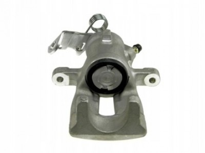

Koupil jsem na svého opla nový zadní brzdový třmen a překvapilo mě že když u toho nového (zatím nenamontovaného) třmenu rukou zmáčknu nadoraz tu páku ruční brzdy tak píst vyjede jen o cca 1 - 1,5mm. Třeba to je normální ale není to málo?

Není, géčko má na zadních kotoučích samostav pro ruční brzdu a víc se nevysunou a hlavně se nevrátí zpět. Doufám, že víš, že pro zpětné zasunutí brzdového válečku musíš pístek šroubovým pohybem tuším proti směru otáčení hodinových ručiček mírně tlačit zpět. Je na to přípravek, ale jde to u bez něj. Používám klíč na flexu a pomáhám si násadou od kladiva, kterou šprajcuji pístek, aby se otáčením klíče zasunul. Nesmíš natvrdo tlačit pístek zpět bez toho otáčení, jinák ten samostav zkur..íš a je to na výměnu.

jj o tom s tím otáčením pístku vím, při zatlačování je nutno otáčet doprava (po směru hod ručiček, mám to na Astru H). Přesto mě ten pohyb pístku připadal strašně malý ale asi to tedy stačí. Ten samostav ruční brzdy mají ale všechny auta které mají kotouče kombinované s ruční brzdou na zadních kolech nebo ne?

Aby kotoučová brzda brzdila vysouvá píst jen pár desetin mm.

Tak jsem dnes nový třmen namontoval. V tom původním třmenu byla totálně zničená prachovka pístku a vypadalo to že brzdila převážně vnitřní destička protože to bylo celé zatuhlé (vnější strana levého kotouče částečně orezlá). Ruční brzda nebrzdila prakticky vůbec - před demontáží původního třmenu jsem zkoušel se zvednutým zadním kolem zatáhnout ručku a normálně jsem s ním otočil. To jsem tak nějak tušil, protože jsem předtím zkoušel na prašné cestě zatáhnout ručku - pravé kolo jsem zablokoval, levé nic. Po výměně levého třmenu se rapidně snížil volný chod páky ruční brzdy, na heveru levým kolem rukou neotočím už na druhém zubu, ale zajel jsem udělat zkoušku na prašnou cestu ale tam ručkou zablokuju zase jen pravé kolo. Takže teď nevím zda si to po nějakých kilometrech sedne a začne i levá strana na ručku brzdit nebo je tam ještě nějaký jiný problém. Netušíte někdo?

Tyhle třmeny se po čase rádi zasekávaj.Mám na mysli ruční brzdu.Už jsem nejednou spálil kotouč a desky.Vyřešila to až výměna třmenů.Neustále zatuhávala hřídelka na táhle ručky.
Jo a pěkně blbě se tento typ třmenu odvzdušňuje.V mechanizmu ruční brzdy zůstává vzduch a musí se do nich klepat aby se bubliny dostali k odvzdušňováku.
