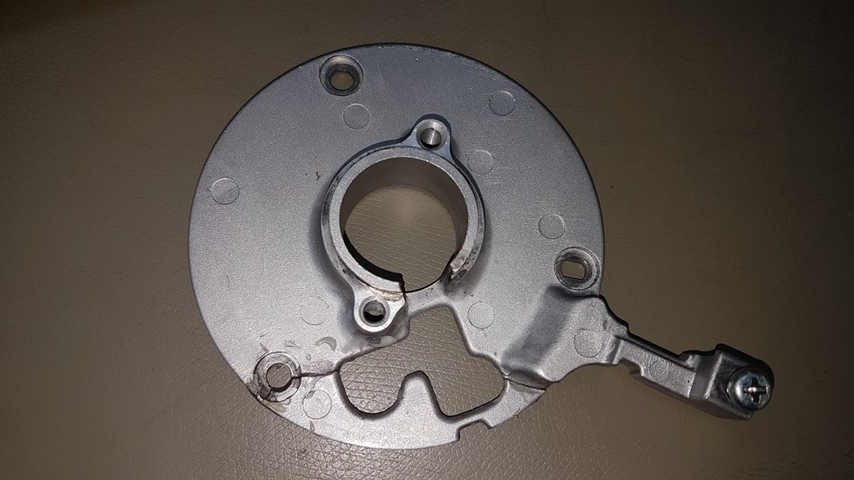

Ahojte, podarilo sa mi odlomit kusok z toho hlinikoveho krytu co je pod cievkami - statorom v zapalovani. Ten hlinik - kryt alebo kao to mam nazvat je prisrobovany k motoru a na nom su cievky. Vyzera to takto no a ja som odlomil z toho, co je pod cievkami ten hlinikovy kruh. Da sa to nejak zlepit ? Napada ma jedine tekuty kov lepidlo alebo zazvarat elektrodou na hlinik, no len ale ci to bude robit dobrotu. Lebo bez toho odlomeneho kusku moto sice nastartuje ale ked zapnem svetlo tak ju pridusi a ked pridavam plyn tak sa dusi az zhasne, Skusim som to prilepit epoxidom, drzat to drzi, chvilu islo aj so svetlom ale zacalo ju dusit a pak uz so svetlom ani neslo. A asi mi aj oddrbalo ziarovky.

Pod cievkami je ten hlinikovy kruh. Cievocka co vyraba napetie pre VN cievku je OK, ta sa neodlomila, ale odlomil sa taky kusok z toho hlinika, toho kruhu.
Prikladam foto:
Zalepil som to epoxidom / patex ale ci to bude drzat, bohvie.

Jak jsem psal, ten hliník nemá nic společného s magnetickým obvodem a nemůže mít na funkci rostlináře vliv. Tvůj problém je v regulaci výstupního napětí alternátoru, když ti "oddrbalo ziarovky".
