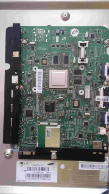

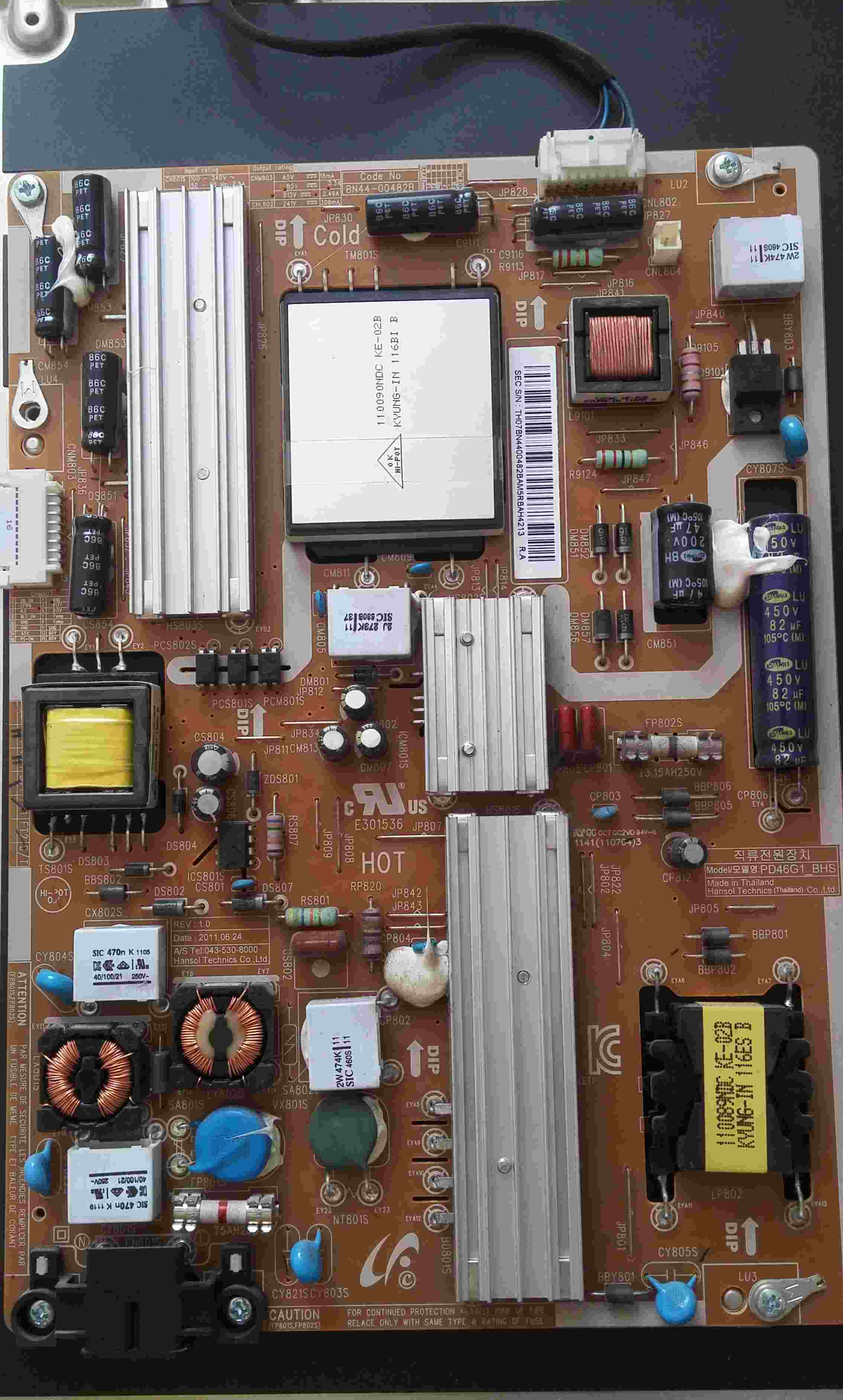

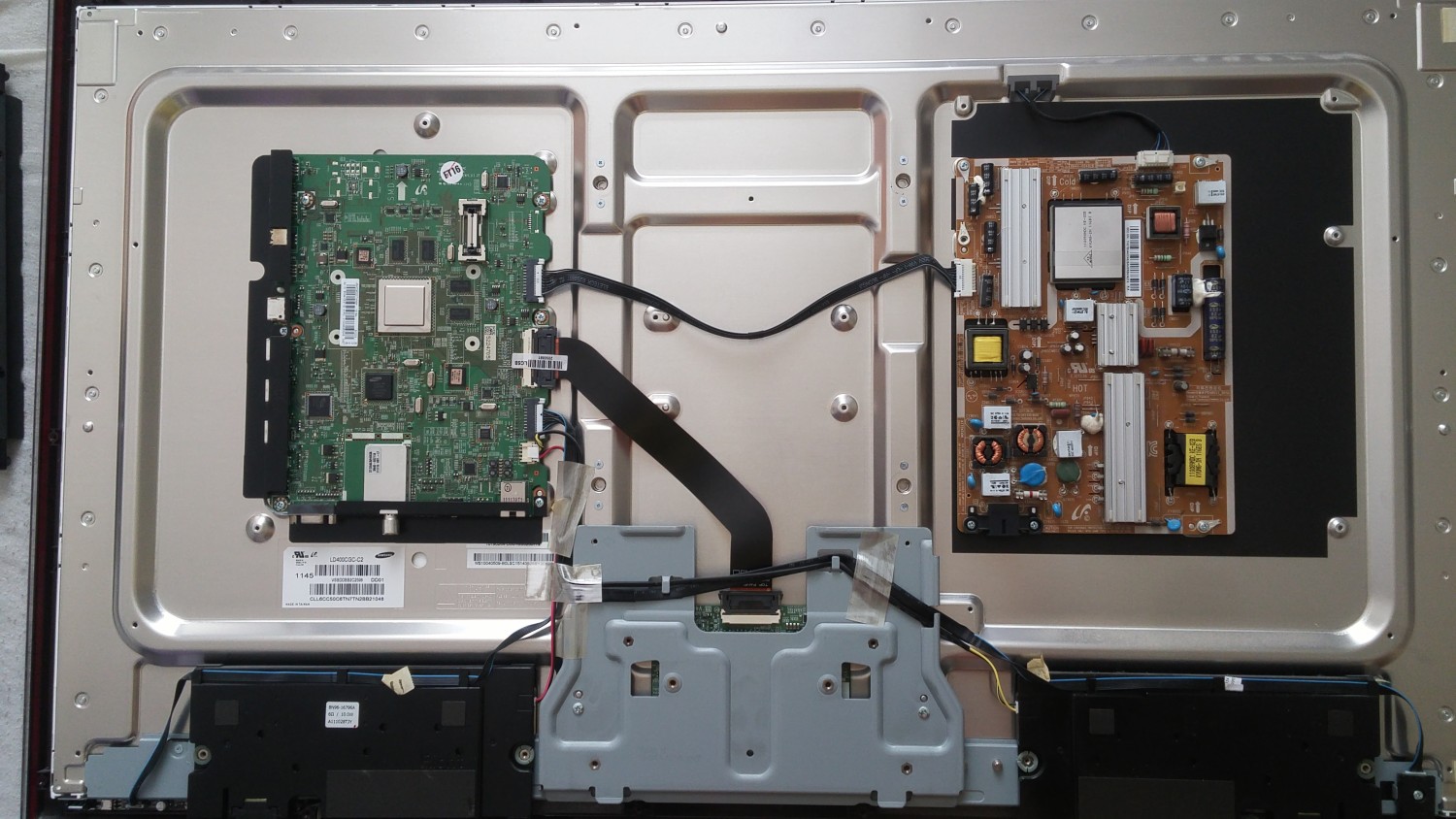

Zdravím, prosím o pomoc s opravou TV LCD Samsung Samsung UE40D6000.
TV se chová zničeho nic, tak, že nejde spustit..... po zasunutí vidličky do zásuvky se klasicky rožně v pravo dole červená kontrolka standby, na dálkáči zmáčknu tlačítko zapnout, kontrolka zhasne a 5x se rozsvítí a zhasne, dale pokud zmáčknu na DO cokoliv tak ledka blikne. Pokud pak vytáhnu vidličku ze zásuvky ledka 5x blikně dvojitě. Elektrolyty na zdrojovce se zdají být na oko v pořádku. Myslím , že bude asi problém ve zdrojovce a nebo pak ta horší varianta samotný podsvit panelu, ale jak to mám ověřit ? TV jela poměrně málo :( , tak bych jí rád dal dohromady.
Fotky v plném rozlišení:
https://drive.google.com/open?id=1x4dgY ... N9v7mrbKzo

Tak to bude tak na 90% vadná dioda a klidně i tři v tom pásku na podsvícení. Prostě to musíš rozdělat a potom zjistit které nejdou a nahradit je. Není to tak strašné, ale budeš muset pracovat. :lol:

#10 Příspěvek od Syron »
Zdravím. Tady asi nepomůžou dohady a rady, dokud nezacnes pracovat. První je potřeba měřit! Napětí ve zdroji, napětí na vývodech k LED. Nejlépe osciloskopem, minimálně na těch ledkach. Rozdělávat panel bez jediného měření je kapitální bekovina, jak v seriálu vlak dětství ba naděje říkal pan Zindulka. Snažit se koupit edge lištu asi taky.
Je otázkou, jestli se vůbec zapne nebo nezapne hlavní zdroj. Tedy jestli hledat na základní desce nebo ve zdroji. Zkus odpojit propojkou mezi zdrojem a základní deskou. Po připojení do sítě měřit na vývodech pro ledky. Podle výsledků se v můžeš ptát dál.

#12 Příspěvek od Bendy »
Tak nakonec se mi povedlo sehnat komplet stejný TV na náhradní díly s vadou prokládaných řádků. No haluz jako prase, protože tahle deska je téměř nesehnatelná. Použil jsem z něj Mainboard a TV ihned naskočila a funguje jak má :D
Problém byl opravdu v Mainboardu :D

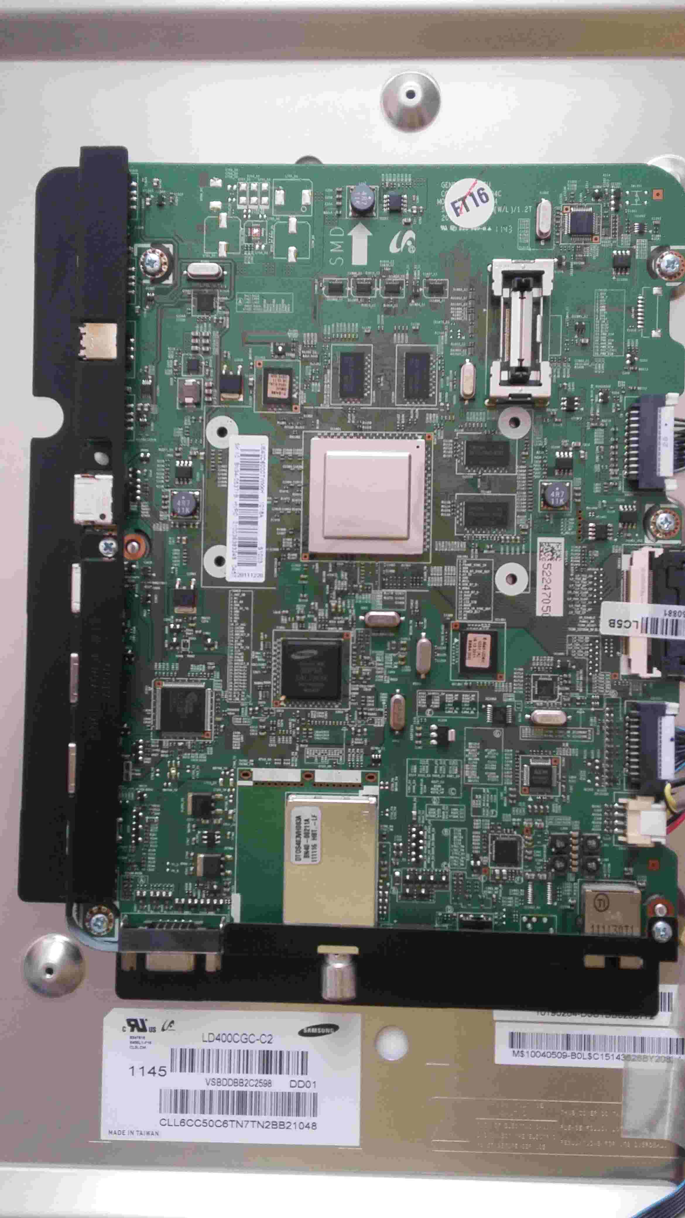

Zdravím vespolek. Před vánocemi jsem přinesl výše uvedenou tv jako vyhozenou na prodejně. Televize se po připojení do sítě nerozsvítí, pouze začne blikat stavová led. Následně nejde ani vypnout pomocí DO ani dotykem v dolní části tv. Po tvrdém odpojení od sítě provede 5x dvojblik, pak pauza, pak opět 5x dvojblik a konec.
Jak zde poznamenal rnbw, jedná se patrně o zbořený sw.
Dokážete někdo, prosím, poradit?
