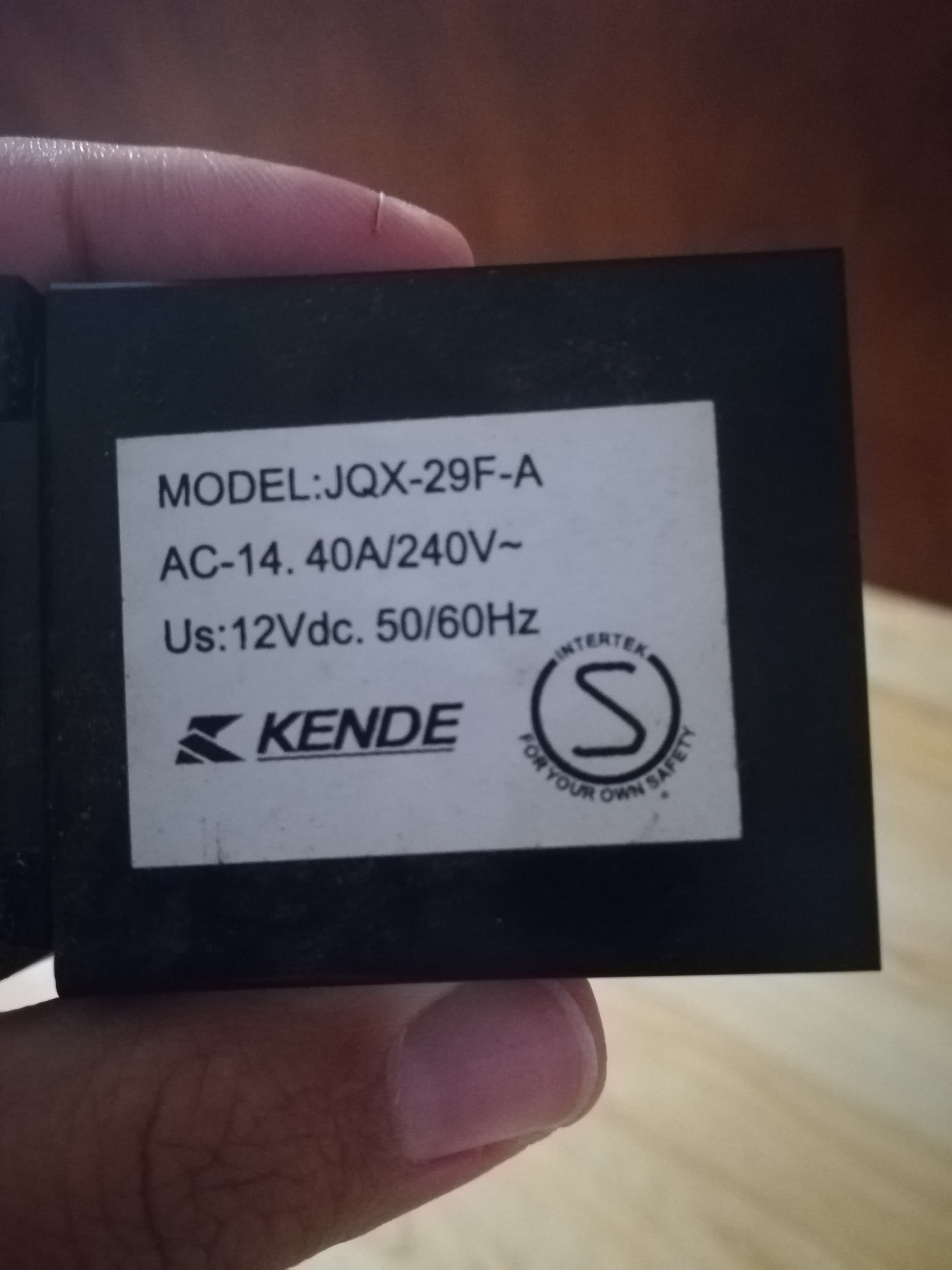

Ahoj, sháním silové relé do svářečky. Původní má parametry - cívka 12VDC, spínací kontakt dvojitý 240VAC 40A. Nemůžu nalézt nic krom SSR co bych tam použil. Je to svářečka Einhell BT-GW 190D.
Když tak na to teď koukám není možné že by to bylo 14,4A?? Jestli ano tak 16A bych našel plno na internetu.

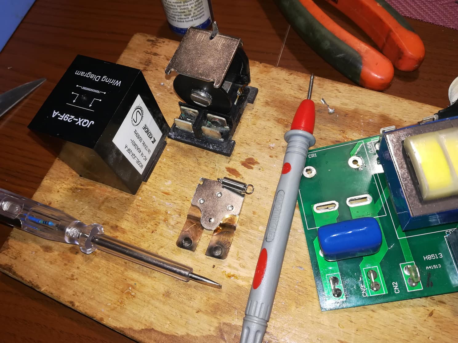

To relé je docela velký.

To jsem tak nejak cetl. Prijde mi zcestne tam davat automobilove rele ktere ma spinaci kontakt sice 40A ale 12V. Zase na druhou stranu pisou ze 40A tam netece.

To AC14 je podle mě typ proudovýho zatížení při kterým relé vydrží 40A.
Když ho máš rozebraný, co s ním je?

Presne tak, AC-14 je typ zataze podla tabulky:
https://en.wikipedia.org/wiki/Utilization_categories

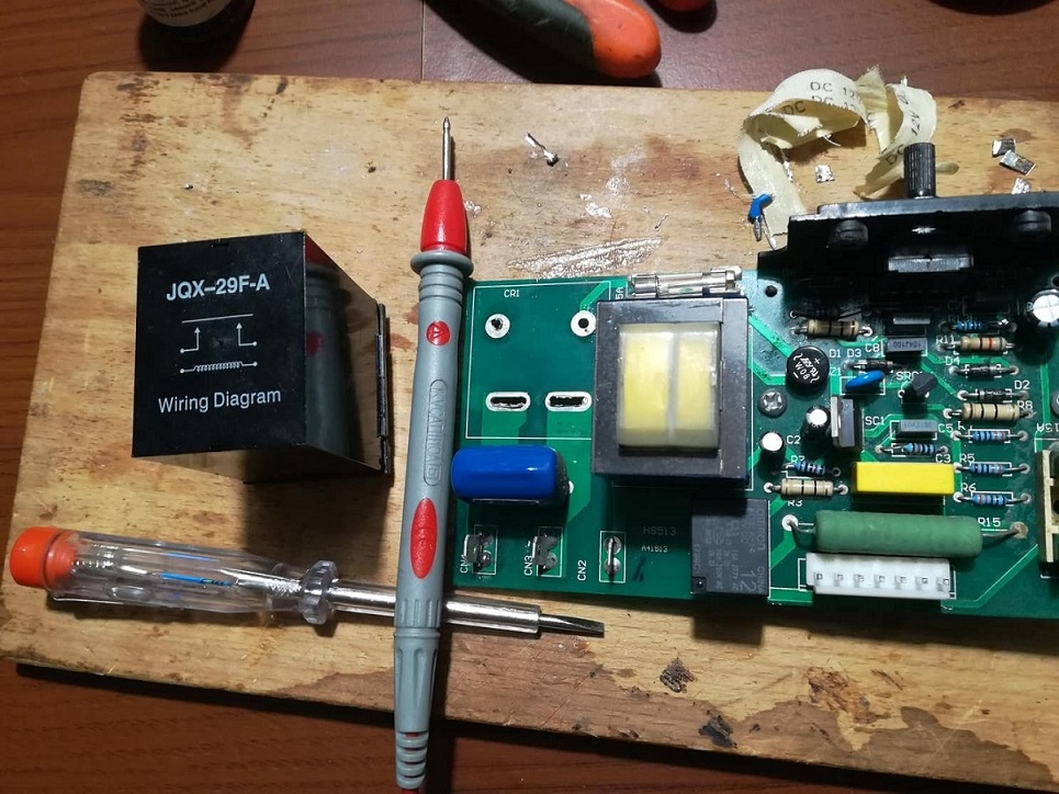

Tak nakonec jsem našel Zátěžová relé u Conrada ale nikde jinde. Tak tam něco vyberu a dobastlim.

co zkusit kuchnout nějaký jednopólový stykač, často v něm bývají nacpané relé dostatečně dimenzované.
