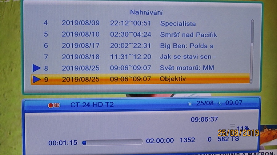

Postup pro spuštění těchto funkcí je tento:
1.
V průběhu nahrávání je nutno kurzorem Nahoru nebo Dolů zobrazit na displeji přijímače číslo programu, který se nahrává (při souběžném nahrávání dvou programů na číslo jednoho z těchto dvou programů). Pokud na displejí přístroje je jiné číslo než číslo nahrávaného programu, tak se tabulka dle dalšího bodu 2. nezobrazí.
2.
Stisknout tlačítko INF na dálkovém ovládači. Na obrazovce TV se zobrazí tabulka všech dříve nahraných programů. Tabulka obsahuje i řádky s právě nahrávaným jedním nebo dvěma programy. Tyto nahrávané programy jsou na svém řádku označeny trojúhelníčkem.
3.
Nyní stačí kurzorem vybral libovolný dříve nahraný nebo právě nahrávaný program a potvrdit OK. Vybraný program se spustí od počátku, aniž by došlo k přerušení nahrávání.
4.
Reklamy se přeskáčí příslušným tlačítkem na DO. Velikost skoku lze v Menu předem nastavit. Já mám nastaven skok 30 sec, takže reklamu 7 minut přeskočím na 14 zmáčknutí. Přeskakovat lze vpřed i vzad.
Popsaná skrytá funkce výrazně zvyšuje užitnou hodnotu obou těchto dvoutunerových přijímačů. Nechápu, proč výrobce nedal tento postup do návodů.

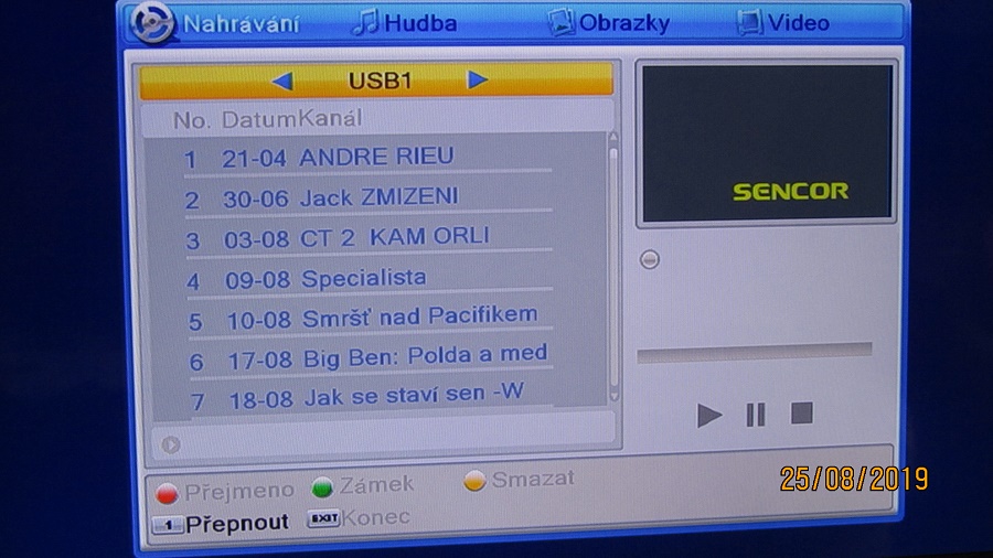

Jen ještě upřesním:
- Tlačítko INF na ovládači se musí stlačit 2x, aby se zobrazila tabulka nahraných programů. Při prvním stlačení se zobrazí jen stav aktuálního nahrávání (viz dolní tabulka na fotce).
- Pokud se aktuálně nic nenahrává, tak se tabulka s nahranými programy zobrazí u Serncor tlačítkem "Media", u TeleSystem má to tlačítko nějaký piktogram jako "Stránka s řádky". Pokud se aktuálně nahrává, tak tato tlačítka nereagují, nebo se zobrazí "Invalid operation". Hlášku lze zrušit jen tlačítkem "Menu".
Při nahrávání se proto k tabulce nahrávek dostanu jen dvojím stlačením INF.
- Jak se tady psalo, oba přijímače jsou prakticky totožné. Ale je vidět, že překlady v Menu do češtiny dělaly jiné osoby, texty v Menu se na mnoha místech liší.
Ještě přikládám fotky tabulky nahraných programů přes tlačítko Menu a jiné tabulky přes tlačítko INF. Nahrávané programy s trojúhelníčkem jsem zvolil jen pro demonstraci a po vytvoření fotky jsem tyto nahrávky smazal.
