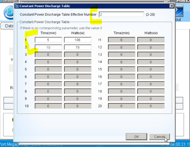

víte někdo k čemu přesně slouží toto nastavení v sw k UPSce? (jedná se o UPS značky EAST)

Asi nějaká kalibrace doby běhu v závislosti na zátěži. Je tam olovo, takže neplatí poloviční zátěž=dvojnásobná doba chodu.

Nastavíš si počet kombinací odběru ve Wattech a podle aktuálního odběru při výpadku proudu to potom ví podle nabití UPSky, jak dlouho ti to vydrží než to zhasne úplně. Hlásí to potom dobu do vypnutí jako se hlásí provoz do vypnutí jen na baterii na NB. Pro opravdový vysledek to budeš muset ale párkrát vyzkoušet.
