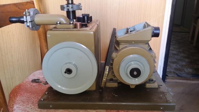

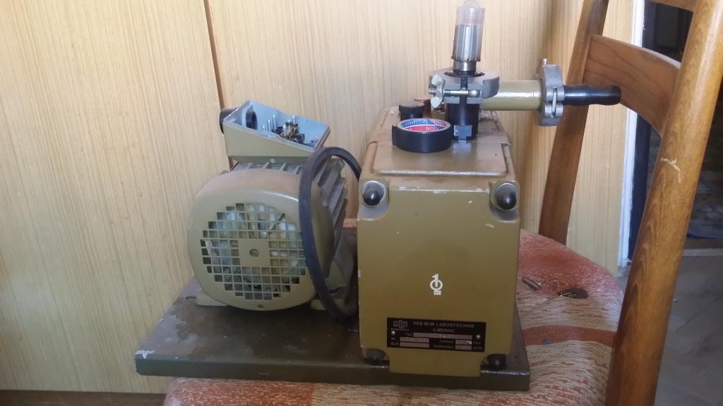

chtěl bych se zeptat jaký olej se původně dával do vývěvy a jestli byl ten olej jedovatý- povedlo se mi ho trochu vylejt na parkety tak nevím jestli volat protichemickou jednotku :-)
Dále jakej olej bych tam měl dát novej.
Údaje na štítku:
VEB MLW LABORATORTECHNIK ILMENAU 2DS4/1 tlak 5X10-4 torr 4m3/hod
ser.č 78255
Foto bez krytu řemenu

Někdy bývá doporučený olej vyražen na výrobním štítku včetně množství.
