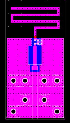

#14 Příspěvek od ZdenekHQ »
Tak jsem to naprasil na DPS, je tam asi tak 68 možností, jak to udělat jinak, ale můj dobrej zvyk je to u prvního pokusu neřešit. V nejhorším to bude zařazeno do kategorie smetáků a vyhozeno...
Chtěl jsem to poslat barevně i šedě v pdf, a vypadlo z toho cca 800kB (pro zvědavce můžu zaslat). Po protlačení přes png se to poněkud výrazně scvrklo... To je malý vzkaz pro všechny vyznavače souborů od 1MB nahoru.

#15 Příspěvek od Hill »
Trochu OT si neodpustím, ale ono to tak moc OT zase není, protože
ZdenekHQ píše:...Po protlačení přes png se to poněkud výrazně scvrklo... To je malý vzkaz pro všechny vyznavače souborů od 1MB nahoru.
Stejnou zkušenost využívám taky, jen mě nenapadlo to připsat k obrázkům, které sem v PNG vkládám. Ale někteží další tento formát používat už začali - a najdnou se vešli.
