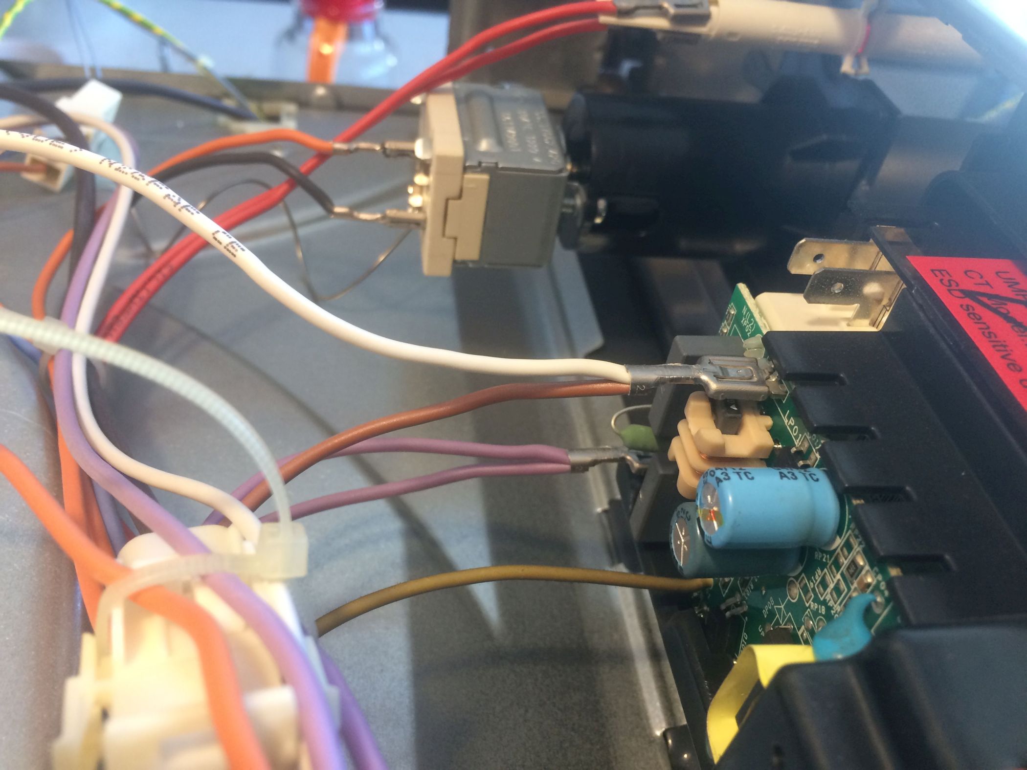

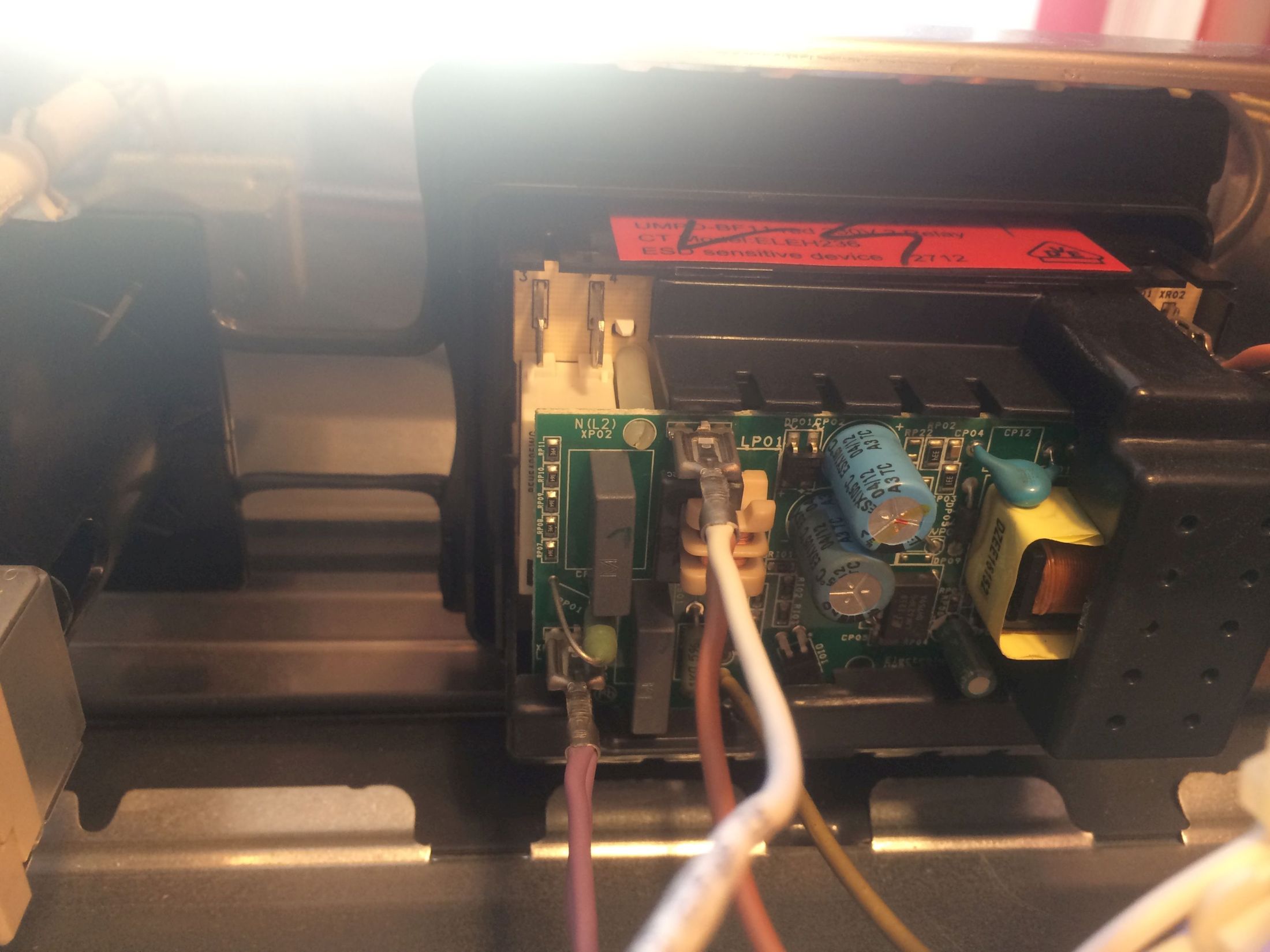

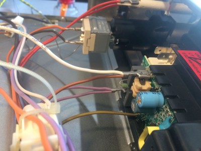

Zdravím all,
u zmíněné horkovzdušné trouby AEG běží chladicí ventilátor i při vypnuté a studené troubě. Měl by někdo schéma zapojení ventilátoru? Příp. poradí někdo, jak demontovat desku z plastového držáku, abych mohl desku omalovat? Jak je řízen ventilátor, teplotní čidlo + triak nebo časově (relé atd.) nebo jinak? Přikládám 2, ne moc povedené fotky (mobil).
Ještě doplním, pokoušel jsem se chvíli DPS vyjmout z plast. držáku, ale neuspěšně. Po smontování se trouba chovala normálně asi 2 dny. Ale už zase fouká ...
Předem dík za pomoc.

Jeden by řekl, že lepí nějaké relé, nicméně na desce žádné nevidím, jedině až se to povede zdemontovat, jestli pod deskou něco nebude.
#3 Příspěvek od p32 »
Asi by to chtělo zkontrolovat tu bílou součástku s vývody pro fastony, co je za tou deskou vlevo. Že by relé?
