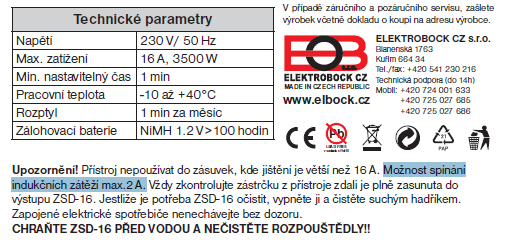

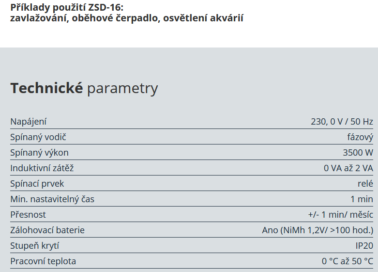

Spínací zásuvky většinou nejsou vhodné pro větší induktivní zátěž. Záleží na výstupním spínacím prvku (relé, triak), případně na jeho ochraně. Například u zásuvky ZSD-16 s relé je maximální činnná zátěž 3500W, induktivní pouze do 2VA. U některých se tyto detaily ani neuvádí.

Jsou to určitě 2VA?
Já jsem v návodu k ZSD-16 našel větu "Možnost spínání indukčních zátěží max.2 A."
Petr
Edit - tak máme pravdu oba, na webu mají 2VA, v návodu 2A. Boží.

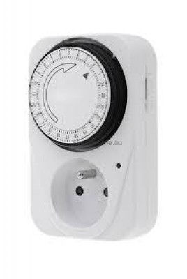

Tá mechanická časovačka - 15min. mi beží na 200L mraziaku už cez 2 roky (krachol termostat...)

Tak jsem koupil za stovku zrovna ten spínač na fotkách. Bude to použité na spínání malého motoru pro pravidelné míchání rozmačkaných bobulí při výrobě červeného vína - aby se ze slupek dobře uvolnilo červené barvivo. Bude to malý 12V motor asi 3A s PWM regulací.

petrfilipi píše:Jsou to určitě 2VA? ...na webu mají 2VA, v návodu 2A.
Pravděpodobně platí 2A (460VA) a na webu omylem přidali "V." Nicméně u některých podobných je v návodu upozornění "pouze pro odporovou zátěž."
Elektromechanické spínací zásuvky s motorkem na výše uvedeném obrázku nejsou žádný zázrak. Při výpadku napájení se zastaví, u některých občas docházelo k samovolnému "zaseknutí." Z mých dvou kusů jeden nefungoval už za pár dní. Náhradní po reklamaci vydržel dva roky. Ale druhý kus jede téměř nepřetržitě asi 10 let, takže je to loterie...
