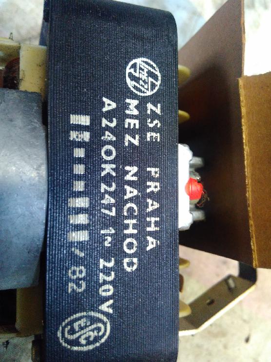

Nezapojen se bez problémů protáčí, mechanicky bez vady.
Po připojení na 220V jen "vrní" jen pomalu se otáčí (cca 1ot/1min)
Při pokusu ho pod napětím roztočit se brání (pocitově jako krokový motor)
Nemáte s tím někdo zkušenosti? Vínutí nepřerušena a mají stejný odpor.
Dík za rady

Tak motor je venku, při připojení 12V= klade odpor po celé otáčce.
Někdo v tom předemnou byl, ale připojení k motoru vypadá fabrické.
Vrní a velmi pomalu se otáčí, ještě změřím odpor cívek, hodnotu neznám, ale předpokládám že bude na obou stejný.

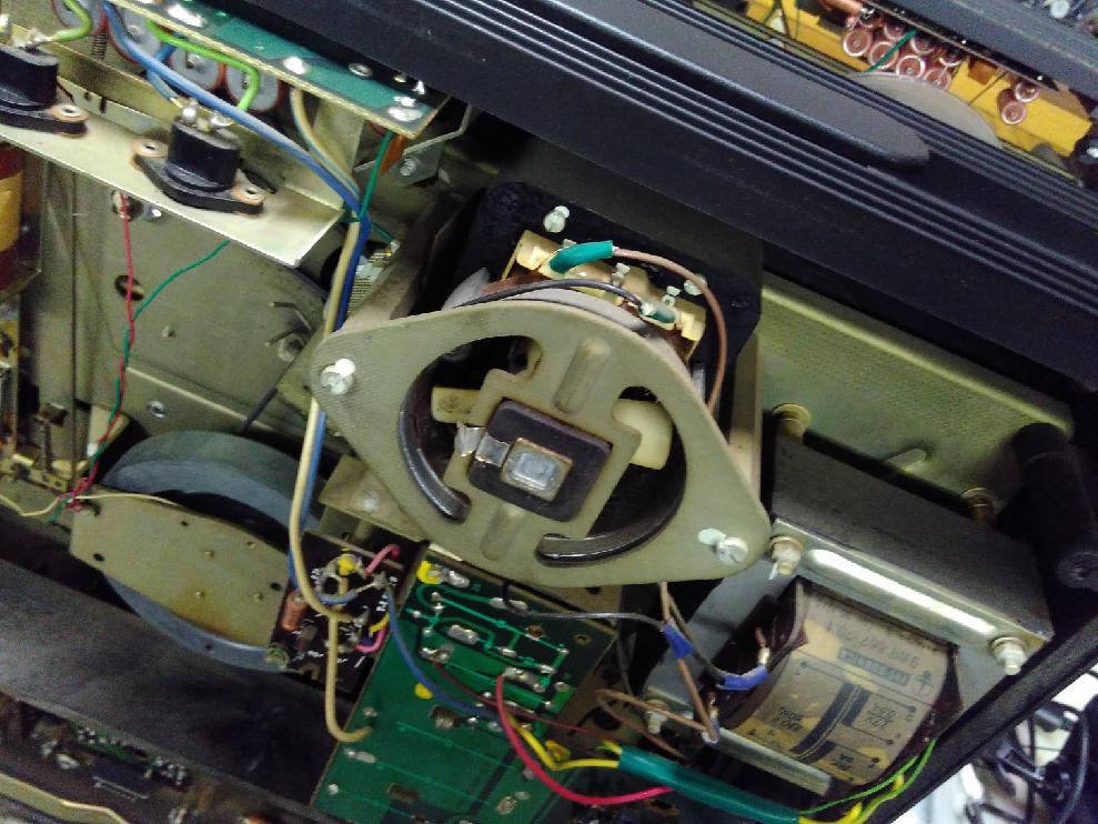

- Abych tak nějak zjistil v jaké je mgf kondici, dal jsem tam prozatím motor z B700. Kladka stejný průměr, ale kupodivu je to rychlé. Zbytek se tváří naštěstí dobře, převíjení i play funkční. Konec hraje jen levý, ale tady se divím, že vůbec hraje :-) Poslouchat se to ale nedá .-)

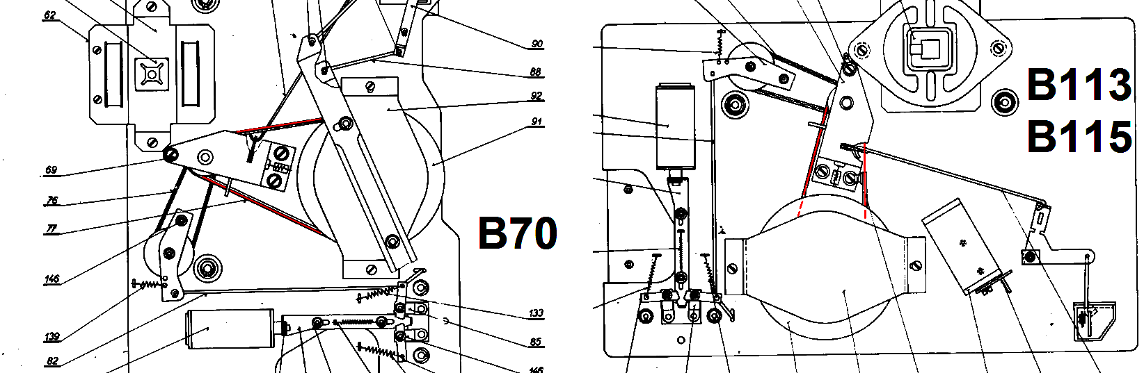

ronoda píše:...dal jsem tam prozatím motor z B700. Kladka stejný průměr, ale kupodivu je to rychlé...
Jestli to nebude tím, že B113 má na setrvačníku řemenici o menším průměru, řemínek neběží po jeho obvodu, aby dosáhl dvojnásobných otáček setrvačníku, než B700, v níž řemínek po velkém obvodu setrvačníku běží.
Oba stroje používají i rozdílné řemínky, tedy běhají i po různých středních poloměrech dráhy na kulise.
Už vidíš ten rozdíl?
