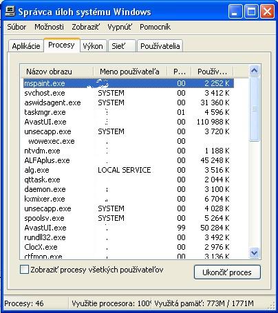

Zdravím, po spustení trvá asi 20? minút, než sa dá XP normálne používať -dovtedy dosť mrzne -po tejto dobe riadne nabehnutie spoznám podľa riadneho chodu sekundovej ručky na hodinách na ploche -dovtedy idú hodiny tak, že sekundovka napr. 15 sekúnd stojí, potom skočí do správnej polohy a tak v rôznych časových intervaloch.. Brzdí to ten AvastUI.exe? Z tých 99% po riadnom nabehnutí skočí na nulu. Čo by bolo dobré s tým urobiť?

Kdybych ten počítač dostal "na vyčištění", tak bych se kromě odebrání Avastu zaměřil na snížení počtu procesů po náběhu O.S. Samozřejmě až po poučení uživatele, jak pracovat na nechráněném PeCe (přívlastek zavedený antivirovými firmami).
U XP se dají procesy zredukovat na počet 18 (jde-li o stolní PC a oželíme-li rezidenty související s grafikou apod.).
Zaměřil bych se na (řazeno podle znalostí čističe od nejlehčích kroků):
• nabídku po spuštění
• plánovač úloh (položky vyházet a následně celé v Services zakázat)
• registrační položky RUN (v XP na dvou místech)
• nejrůznější zákeřné "beče" (dnes už víceméně teoreticky jen autoexec a winstart)
• služby (Services) - zbytných věcí je mnoho a na rozdíl od W10 netřeba zásahů proti snaze o reaktivaci rezidentu
Uvedené platí na 100% i pro starší 98SE a W2000 a principiálně i pro W7 a výš (čím novější systém, tím je s tím ovšem víc práce).
Mě by v tomhle případě trkly názvy jako wowexec, ALFAplus, qttask, daemon, kxmixer, clocX (první je podezřelý, ostatní jsou zbytečnosti). Počet svc_hostů se dá zredukovat na pět a pokud běží rundll32, musí se zkoumat, jakou knihovnu spouští.
Tento počítač je zanesen krako jáva (46 procesů aktuálního uživatele/770MB paměti). Šel by vyčist na 18 procesů/100MB paměti a jestli má jeho paměť 2GB, režie O.S. klesne na 5% (pracovní paměti), což nezaséře ani Firefox s dvaceti "taby" (předpokládám stolní PC bez WLAN, s integrovanou grafikou bez rezidentů od ATI/NVidia, jinak přidejte 2..3 procesy).
