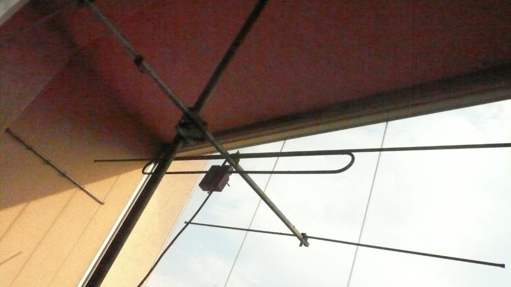

FM 97.6 MHz hej bratia Slováci ! z fóra EB, počuvatě hen to radio ? já hej
ale čo, niě stereo ! anténu mám, 35m vysoko nad terénom a ... nič tož akože to ?!

Není divu, s takovouhle anténou... :D Kde jsi tuhle historii vyhrabal?

Rádio Anténa Rock si z vysielačov naladíte už len mono. Stanica nechala trvalo vypnúť stereo na všetkých svojich vysielačoch. Dôvodom je zlepšenie pokrytia v okrajových oblastiach.
Niektorí môžu namietať, že je to návrat späť, no reálne je to najjednoduchší spôsob, ako zlepšiť pokrytie v okrajových oblastiach i za jazdy autom - rádio jednoducho menej “šuští”, a tým pádom je i o dôvod menej prelaďovať. Týmto krokom sa zvýši kvalita pokrytia (približne o 6 decibelov) a väčšina bežných poslucháčov si to ani nevšimne. Je to zároveň najlacnejší spôsob zlepšenia pokrytia, ktorý pred rokom využilo v Čechách i najpočúvanejšie Rádio Impuls a počúvanosti to rozhodne neublížilo.

něžartujtě ! chytám stereo rádio VKV aj vzďalenějších stanic, "S" merák tunera
indikuje 30-31 dB
PS. yagina je zo SD to hej ale, bastlím predzosil 2x BFY 90

Chytáš možná zbytkovej pomocnej nosnej kmitočet 19kHz, kterej vyrábějí modulátory pro obnovovač subnosný v dekodérech, ale pokud není zapnutá stereofonní modulace, i za tím fungujícím stereodekodérem ve svým přijímači máš furt jen informaci M+S nebolo klasický mono. Kontrolka svítí jak pupenec v poledne a stejně zvuk je jen mono. Na indikaci "skutečnýho sterea" musíš mít jinej indikátor - třeba takovej, ve kterým na sčítacím zesilovači sečteš okamžitou úroveň z pravýho kanálu s přesně invertovanou úrovní levýho kanálu, obě dvě odebraný přímo za dekodérem - a indikuješ jejich okamžitej rozdíl. Pokud ten okamžitej rozdíl nepřekročí nějakou minimální hodnotu, můžeš brát za prokázaný, že P = L neboli P - L = 0 a to znamená monofonní signál. Teprve nějakej definovatelnej rozdíl mezi kanálama vyjadřuje skutečně dvojkanálovou stereofonní reprodukci - protože se na tom projeví i fázovej posun mezi kanálama = skutečná stereofonní informace. To taky bejvalo několikrát poměrně vděčným tématem ve starších Amárech i Sdělovací Technice - vždycky se to jmenovalo v nějaký variantě názvu "indikátor skutečné stereofonie" - protože to nepotřebuje právě ten pomocnej kmitočet 19kHz a umí to ukázat stereofonní nahrávku i z jinýho zdroje než z FM rádia.
