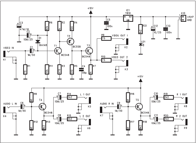

Potřebuji rozdělit videosignál CVBS na 3-5 monitorů. Kupovat krabici za tisíce nechci, nemáte osvědčené schéma? Dík

Někde v Konstrukční elektronice vyšel rozbočovač na 4 místa.
Byl tam zdroj na 10V , 4 tranzistory a nějaké kondíky a výstupní 75R rezistory.
Pohledám odkaz.
Edit: Amatérské radio 10/2004

Díky. Výstup videa není ss oddělený od emitoru?

Asi nemusí: temena synchronizačních impulsů se napětím blíží k 0 V, těch 35 mA v bílé tranzistor T3 snese a dá, protože jeho báze je napájená ze slušně tvrdého zdroje.
Pro čtyři výstupy bude ten proud pochopitelně dvojnásobný.. Kdyby to nějak mělo vadit (ztráta na tranzistoru bude cca 0,5 W v bílé, v černé něco přes 50 mW). V nejhorším bys musel T3 použít dvakrát, každý pro dva výstupy. T2 dvě báze v pohodě uživí.
Příspěvky: 8276
#5 Příspěvek od xsc »
Jen bych k tomu dodal, že tohle zapojení naopak počítá se ss zakončením, tedy na videovstupu odpor 75Ω na zem. Pokud by se k tomu připojila třeba Tesla 416, která má na vstupu oddělovací kondenzátor, tak by to moc nefungovalo.
Příspěvky: 21233
#6 Příspěvek od Hill »
Ano, to jsem zapomněl dodat. Ty proudy, co výše uvádám, zahrnují vliv odporové zátěže 75 Ω na každém připojeném vstupu.
A, když už je řeč o Teslách v dřevotřísce: na vstupu řady C416 tento odpor chybí, zato je na modulu N elektrolyt C2, kterému se polarizační napětí kolem nuly (teď je řeč o stejnosměrnéí úrovni na výstupech rozbočovače videosignálu) nemusí moc líbit a otočení polarity C2 taky nepomůže. Nezbylo by, nežv modulu N zvětšit odpor R4 na 270 Ω, R6 zvětšit na 3k3 a vstup modulu zatížit odporem 330 Ω proti kostře, je-li vstup přesto přebuzený, zmenšit hodnotu tohoto odporu. Stejnosměrné poměry se posunou příznivým směrem.
Víc s tím modulem takto jednoduše dělat nejde, jinak dojde k limitaci videosignálu už na kolektoru T2. Pro menší odpor na vstupu už by se zapojení muselo překopat výrazněji.

V ARB4/86, str. 154-155, obr.75 je "Videozosilňovač s piatimi výstupmi", kedysi som to mal postavené a je to funkčné zapojenie. V pôvodnom článku v Elektore 8-9/85, str. 81 - Video distribution amplifier je k tomu aj plošný spoj- konštrukcia č.079. Na vstupe je osadený 100ohm trimer s predĺženou oskou, napr.nejaký PIHER, koncové tranzistory boli s chladičmi ....

Přesně ten jsem měl udělanej a měl jsem s tím problémy. Na dvoukanál oscilu byl výstup úrovňově zmršenej proti vstupu. Prostě na reálným barevným videu to kroutilo obraz podle celkový úrovně jasu. Navíc to pohánělo několik TV Merkur s Teslou přidaným videovstupem, kterej sám o sobě byl vhodnej akorát pro černobílej výstup tehdejších osmibitových počítačů.
Ale někde v AR v tý době byl video/audio "rozbočovač" na tři kanály a ten chodil dobře. Bylo to tam i s plošákem.

Ta dioda na vstupu je důležitá - upíná úroveň vršků synchronizačních impulsů napevno, takže úroveň černé i těch synchronizačních impulsů je téměř konstantní, nezávisle na obsahu obrazu. Tak převážně bílá plocha "neshodí" synchronizaci, protože impulsy nechybí, jako u čistě střídavé vazby.
Je to to nejjednodušší, co se v tom dá udělat, ale funguje to.
