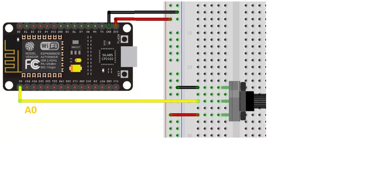

Zdravím všechny ,
po delši době jsem se prokousal v jazyku C a studiem Arduino IDE.
Měření napětí 0-3,3V jsem zvládl a odeslání na sériový monitor taky OK.
Co mi nefunguje :
Přenos naměřené hodnoty do mobilní aplikace Androd.
Problém je sehnat knihovny pro Bluetooth standart = aby šlo komunikovat i s HC05 , HC06
Návody jsem na netu zatím nenašel
Ideální by byl přenos wifi direct / bez nutnosti specifikovat zařizení /
prostě destička = viz . Příloha by vysílala naměřené hodnoty furt dokola do ÉTERU .
VÍ NĚKDO JAK NA TO ???
DĚKUJI ZA VŠECHNY RADY

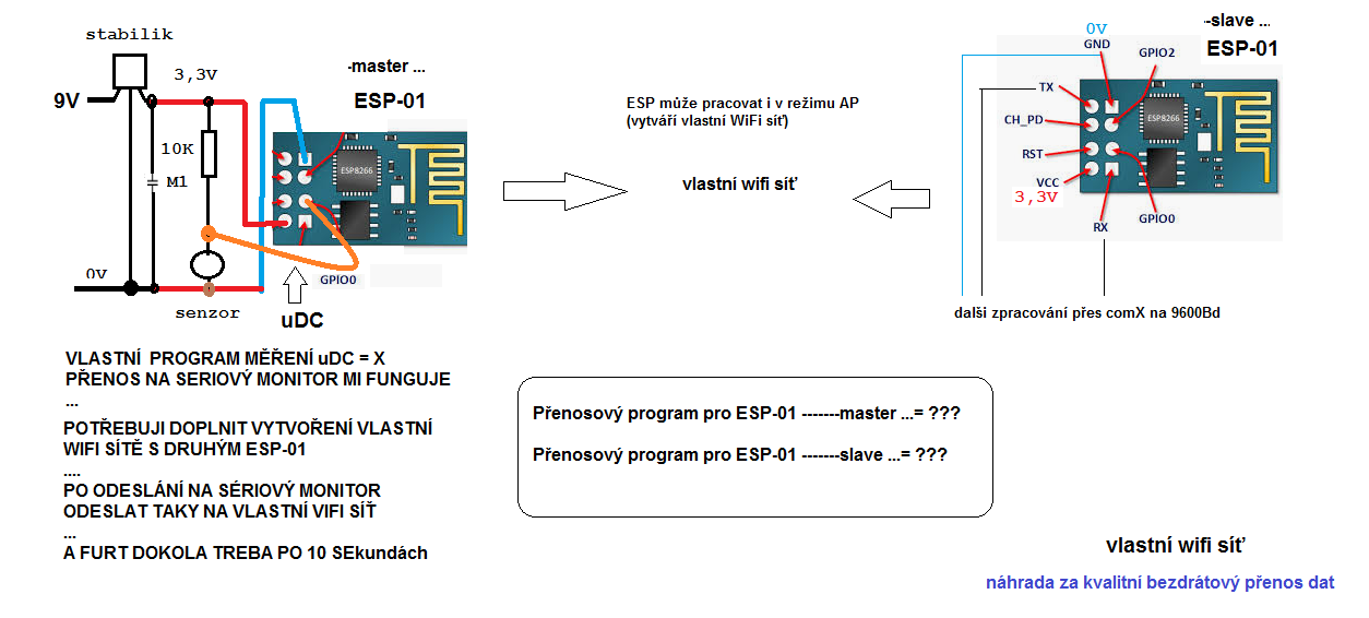

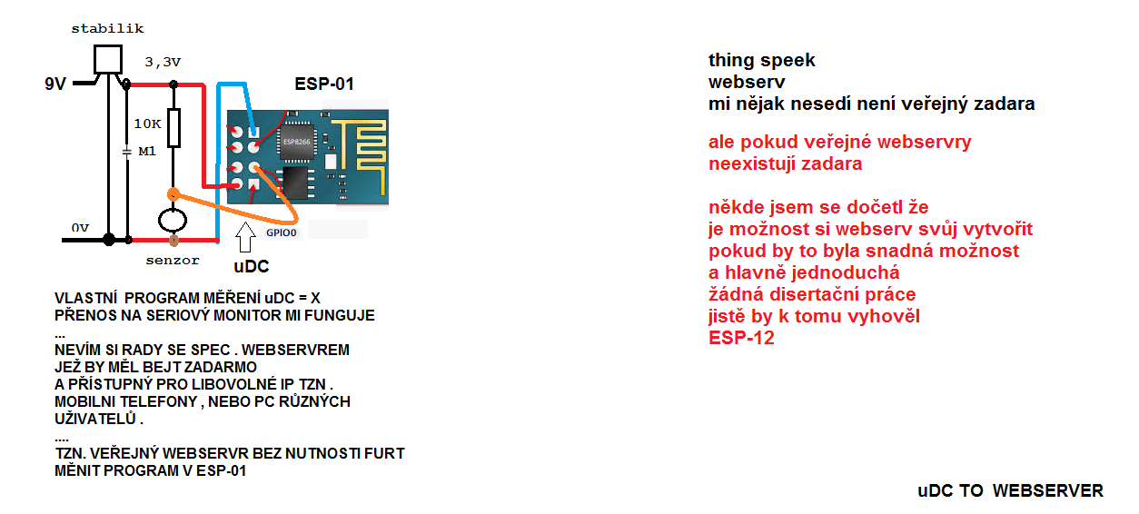

obr1.
proto budu rád pokud napíšeš ty přislušné pasáže co odvysílají
data = x hodnoty namerenou na webserv veřejný = zadara
a pro obr.2.
co odvysíolá data = x hodnotu na vlastné síť wifi .
Dík za ochotu

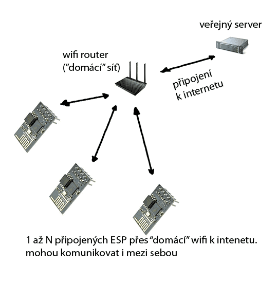

FHonza
Příspěvky: 1443
#11 Příspěvek od FHonza »
Pod pojmem veřejný server myslíš nějaký počítač, který je dostupný odkudkoli z internetu ? Jestli ano, tak potřebuješ, aby tvoje ESP byla připojená k síti, která je do internetu připojená. Pak samozřejmě musíš znát adresu toho serveru a způsob, jak se mu data předávají.
Myslíš něco takového ?

elnovy
Doporučuje se dohled statného moderátora
Příspěvky: 884
Registrován: 04 črc 2010, 00:00
Bydliště:
#12 Příspěvek od elnovy »
Ano webservr odkudkoliv dostupný ale asi by bylo napsat kterej konkrétně.
dík
