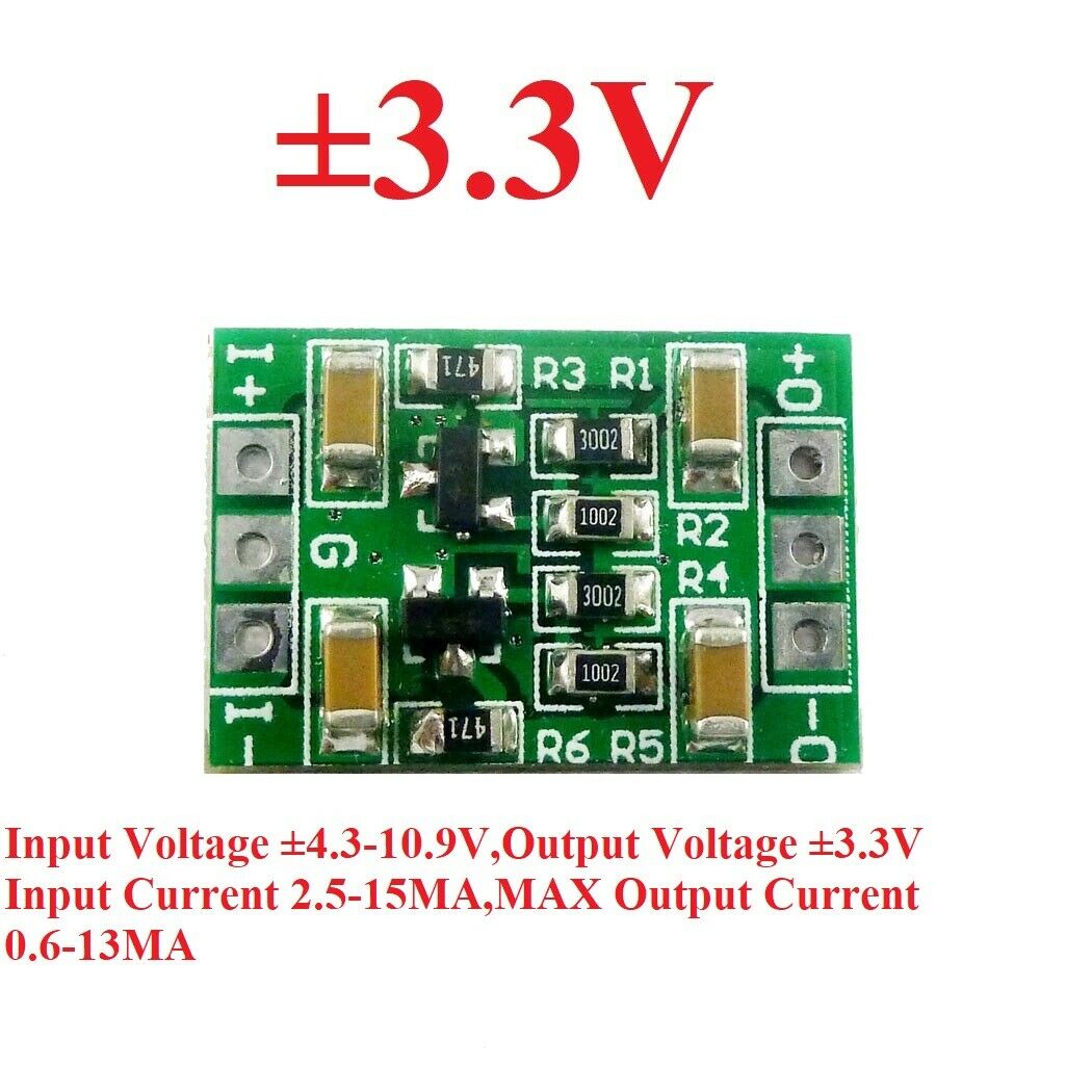

Dobrý den,
prosím o radu, mám tuto referenci a používám zapojení obrázku uprostřed:
https://i.ebayimg.com/images/g/jOwAAOSwGDNcnF~y/s-l500.jpg
https://www.ebay.com/itm/ZD3605PA-2-5V-3-3V-5V-7-5V-10V-12V-Precision-Voltage-Reference-source-Board-/183957175575
používám modul v režimu 3,3V
bez záteže naměřím na výstupu z modulu 3,3V,
jakmile připojím výstup na potenciometr (reference), tak na výstupu z modulu měřím 2,8V
proč se tak děje? je to něco špatně? třeba já?
toto se totiž neděje když stejné měření udělám u svého zapojení nádherného TL431, kde naměřím na výstupu 3V a po připojení vástupu k zátěži , stále měřím 3V....
Děkuji

forbidden píše:10 k není zas tolik, ale záleží na tom, jakej nastavil číňan pracovní proud té referenci. Pokud malinkej, aby to třeba pracovalo s širokým rozsahem vstupního napětí, tak zatížení výstupu 10 k už může vadit.
Ak je tam odpor 470R, ako na obrázku z odkazu, tak je prúd referenciou 3,6mA. ( pri Ui=5V )
10k záťaž by nemala vadiť.

Zmeraj odpor ,, 471 ,, , či tam číňan neosadil niečo iné.

Michalino, na destičce je klasické zapojení s nádhernou 431. Takže něco děláš blbě. Například máš malé napájecí napětí. Kolik? Jaké jsou skutečné hodnoty odporů? Dělají to obě větve stejně? Je potenciometr skutečně 10k?

Presne tak, na tej dosticke su dve TL431.

děkuju za odpověď, no opravdu - je tam ta TL431, vidím už na fotce :)
jdu to ještě znova 3x změřit, abych se ujistil, ale měřil jsem to, bude to tak, nicméně jdu se ujistit, že jsem opravdu strkal měřák do správných míst ...
m.
