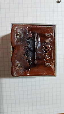

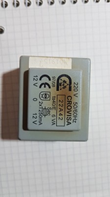

Zatím jsem nenašel náhradu,rozměrově a parametrama se přiblizuje trafo značky HAHN viz: https://www.enika.cz/ei4221225-trafo-p- ... -6w_z8683/. Nemá ale na sekundáru pouze 3 vývody ale 4 a nemá na sekundárech tepelnou pojistku. Nevíte někdo kde se dá sehnat ekvivalentní trafo ? Děkuji

Mrkni se po značce Myrra s tím, že ten střední pin budeš muset vytáhnout kouskem drátu (a spojit ty dvě vinutí, jsou oddělený) a celý trafo posadit kousek nad DPS. Nebo vrtat.
Dělají i spínaný měniče ve stejným provedení, ale ty jsou dražší.
Tepelnou pojistku pro 5VA většinou nepotřebují, je to dost měkký. Záleží ale na konkrétním typu.
https://cz.farnell.com/myrra/44237/tran ... dp/1214601
Toto tráfko je obyčejné běžné trafo bez jakýchkoli pojistek, s vyvedeným středem vinutí, zřejmě např. pro dvoucestný usměrňovač. To jest za trafo připojit na oba krajní vodiče pojistky T 250mA.
Zkuste se zeptat např. ve firmě Tronic Praha, tam vyrábí taková trafíčka běžně.
