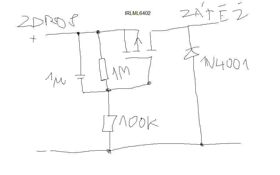

Ondra2
Příspěvky: 537
#9 Příspěvek od Ondra2 »
například takto

IRLML6402 neseženu, použil jsem IRFZ34N a to mi nefunguje. Co sem se díval, tak je tam dioda naopak, to prosím zapojím jak? :?
Naposledy upravil(a) romanzbrna dne 13 říj 2019, 19:25, celkem upraveno 1 x.
lesana87
Příspěvky: 4403
#12 Příspěvek od lesana87 »
Nesehnal jsi P-MOSFET, tak jsi tam dal N-MOSFET a divíš se, že to nefunguje?
romanzbrna
Příspěvky: 171
Registrován: 14 pro 2015, 00:00
Bydliště: 61800
#13 Příspěvek od romanzbrna »
Takže to bude opačně k mínusku?
lesana87
Příspěvky: 4403
#14 Příspěvek od lesana87 »
Jestli ti nevadí, že budeš přerušovat zem (mně by se to přinejmenším nelíbilo), tak se to dá celé zrcadlově překlopit do mínusu.
