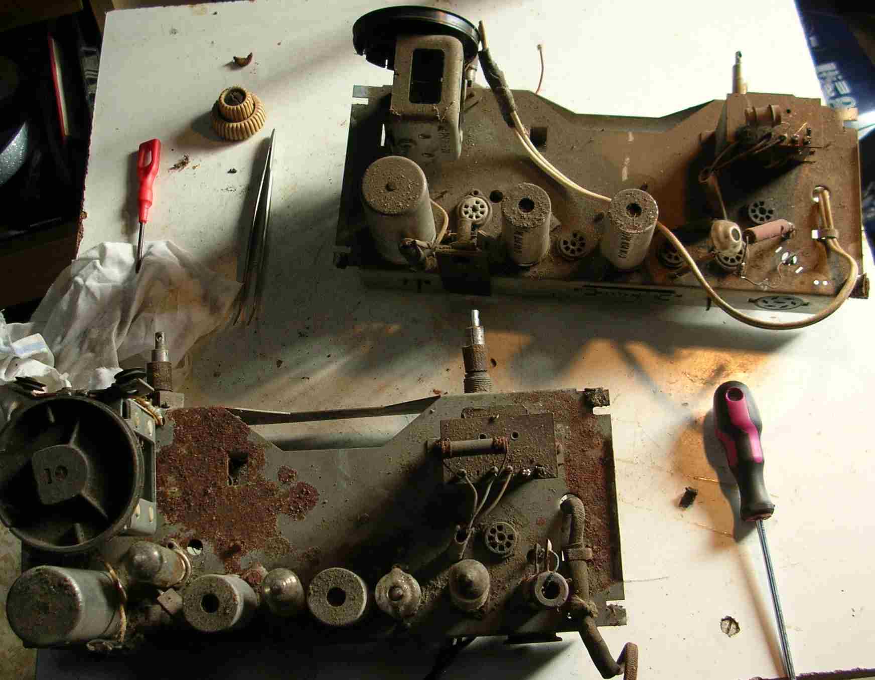

mam 2 polovraky Trio 420U.
Stav nic moc, zkusil bych z toho dat jeden dokupy.
V jednom nebyly elky zadne,
ve druhem chybi usmernovacka.
Ostatni elky jsem meril na BM215. Tvari se uchaznejicne, akorat u triody 12BC32 pri mereni vakua jde rucicka doprava.
Radia nemely asi klidne stari, jedno ma rozbitou stupnici, rozkousane civky od mysi, rezave sasi.
Druhe plesnivou preklizku u repro, napadeni kutilem, spatny zada a knofliky.
Nemate nekdo usmernovacku?
PS a zjisteno, ze i origo svisly vykonovy odpor R16 700Ohm/25W je taky v haji.
Poptavam kvuli vzhledu tez.

Pokud ale nechceš do přístroje zasahovat, nezbývá ti než ho oprášit a postavit do regálu vedle bráchy 420A jako nefunkční exponát. Můj názor je, že tohle rádio není vůbec dobře navržené, ze své opravářské praxe se pamatuji, že s ním nastaly problémy po přechodu ze sítě 120 na 220V, kdy začalo brumit a odcházely všechny tepelně namáhané součástky.

Tak po dvou tydnech jsem ve fazi, kdy jsem Trio tak nejak sestavil co se tyce soucastek zpet dohromady a pred nekolika hodinami zapnul jen na kus dratu.
Vypada to ted pri cinnosti takto:
https://youtu.be/g5TFanQY2UY
Usmernovacka dorazila, je to NOS Tesla. Viz typ od kolegy vyse.
R16 je nyni misto 700 Ohm, 820 Ohm.
R15 je nyni misto 1k, 1k2.
Byl mezi meraky nedopatrenim UNI 11e, tak jsem ho ze zaberu stahl.

Radio by si zaslouzilo lepsi knofliky. Jeden uz neni ciste bily a stredy tech malych byly sezrane korozi, tak ta zlata co jsem se snazil napodobit neni moc OK.
