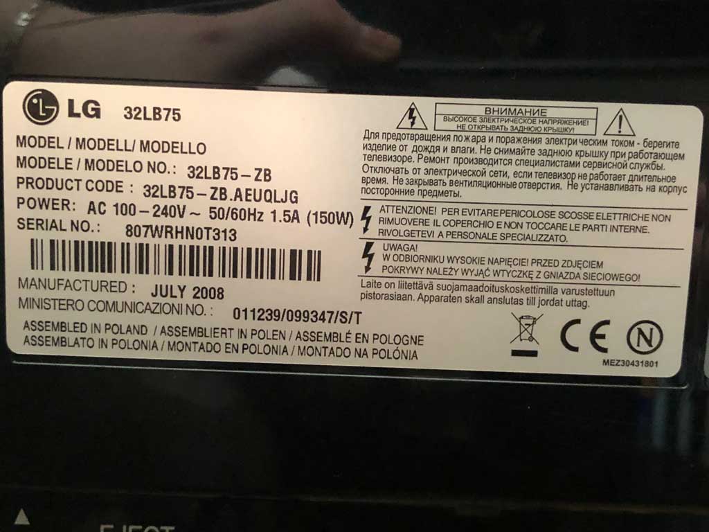

Mám problem s hore uvedeným TV. Po zapnutí nabehne obraz aj zvuk a po chvíľke začne blikať obraz, vypadávať, zobrazí sa ružový pruh asi 5cm široký od vrchnej časti panelu vodorovne, o cca minútu zmizne pás a tv ide ďalej bez obrazu, zvuk ide aj svieti podsvietenie. Keď sa takto tv nechá cca 10min a resetuje sa tak nabehne aj obraz a tv môže byt zapnutá niekoľko hodín a funguje normálne..
nestretli ste sa s takým niečim? Je to problem panelu?

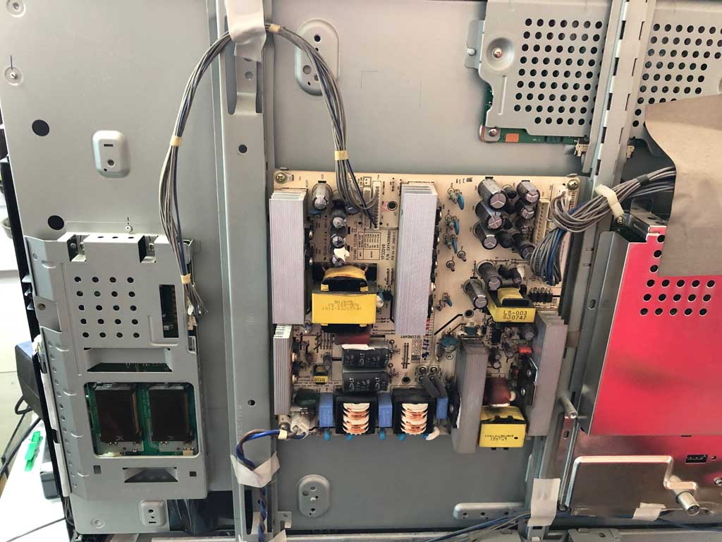

TV som otvoril a v zdroji vymenil 4 nafúknuté kondenzátory. Rad by som počul názor skúsenejších či môže byt problem ešte niekde inde alebo je to vada panelu - či sa mi oplatí hľadať ďalej, merať kondenzátory v zdroji ktoré neboli nafúknuté atd..
Ďakujem .

Když tak sem dej lepší fotky - zblízka a kolmo focené.
Ale nevylučujem že závada môže byť úplne inde.
