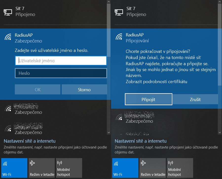

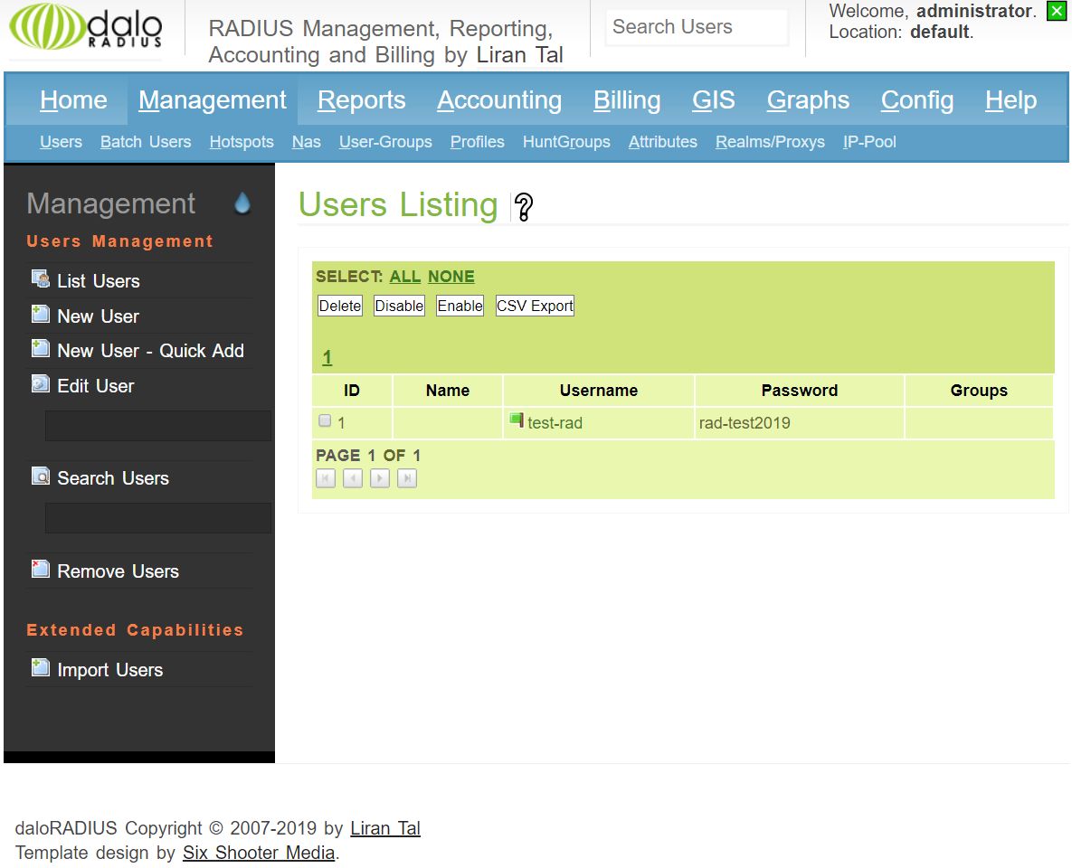

Zkusil jsem rozprostřít sítě a dostal se ke mě další TP-link, který jsem zkusil nastavit proti freeradius serveru. Ten jsem si nasimuloval a rozjel v kombinaci s sql databází. Pro lepší nastavování freeradiusu jsem nainstaloval webové rozhranní daloradius viz. obrázek. Ověření přidaného uživatele je následovné:
Kód: Vybrat vše
root@radius:~# radtest test-rad rad-test2019 127.0.0.1 10 testing123
Sent Access-Request Id 211 from 0.0.0.0:49399 to 127.0.0.1:1812 length 78
        User-Name = "test-rad"
        User-Password = "rad-test2019"
        NAS-IP-Address = 127.0.1.1
        NAS-Port = 10
        Message-Authenticator = 0x00
        Cleartext-Password = "rad-test2019"
Received Access-Accept Id 211 from 127.0.0.1:1812 to 0.0.0.0:0 length 20
Přihlášení ve windows 10 probíhá viz. další obrázek. Pokud si nepořídím router s možností wifi sítě pro hosty, tak použiji ty dva a stejně nainstaluji freeradius na raspberry pi. Ta možnost, že každý bude mít své heslo je lepší, kdykoliv ho můžu změnit/zablokovat jen pro někoho a nebudu muset tajně zadávat + skrývat jedno heslo. Navíc každý účet bude mít pouze jedno přihlášení "Simultaneous-Use", akorát pro hosta povolím max. dvě najednou.

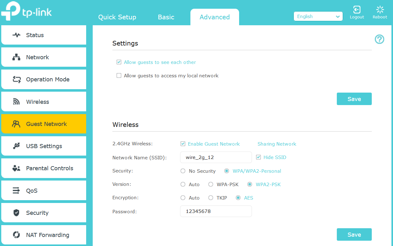

Mám TP-LINK Archer C7 AC1750 a ten má wi-fi pro návštěvy. https://www.czc.cz/tp-link-archer-c7-ac ... 27/produkt

Umí na té síti pro návštěvy použít radius?

Díval jsem se do emulátoru a ten Archer C7 AC1750 radius neboli WPA2-Enterprise u hosta neumí, což nechápu. Máte někdou router, který to umí?
