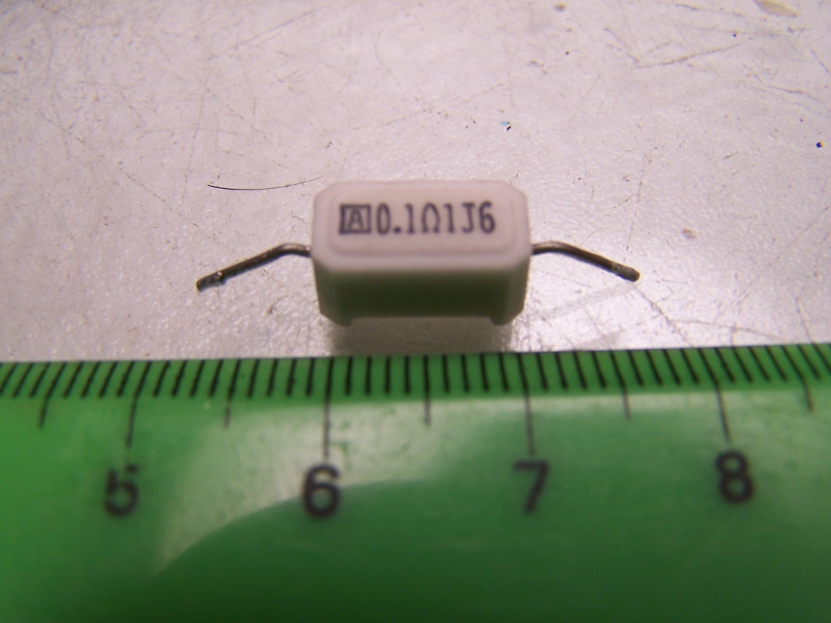

V tomto zdroji mám problém určit hodnoty odporové pojistky R6536, jediný co vím že má odpor 0,1ohm ale nevím na kolik je W. Schéma zdroje menůžu najít a v takovém pouzdru jsem ještě odpor neviděl viz. Foto. Nemáte někdo schéma k tomuto zdroji?[/img]

V inych modeloch to je poistkovy odpor 0,47R 1/2W:
http://www.go-gddq.com/upload/2015-12/1 ... 323252.pdf
