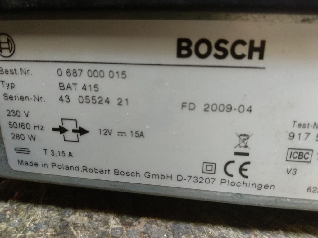

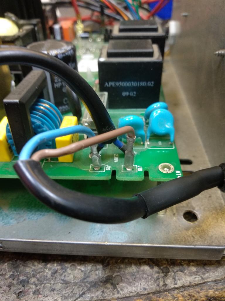

dostala se m ina stůl tahle nabíječka, byl vadný spínaný zdroj pro nabíjení. Ovšem z čeho jsem překvapený , přístroj má kovovou skříň a přitom má síťový přívod pouze dvou vodičový bez zemnícího vodiče . Konstrukce je taková, že umožňuje upadnutí Přívodního vodiče a jeho opření o vnější kovovou část. A teď to dilema pokud dám třížilový kabel a skříň ukostřím zasáhnu do konstrukce, pokud ne koleduju si o malér . Jak by jste postupovali?
V slusnom zariadeni je privod s dvojitou izolaciou a zakonceny konektorom, takze nemoze "upadnut". Alebo, ak je prispajkovany do dosky, tak je este uchyteny aj inak (stahovacia paska). Dalej byva medzi primarnou castou zdroja a plechom izolacia.
Ak nieco z toho chyba, tak by som to tam pridal, kabel by som urcite nevymienal.
