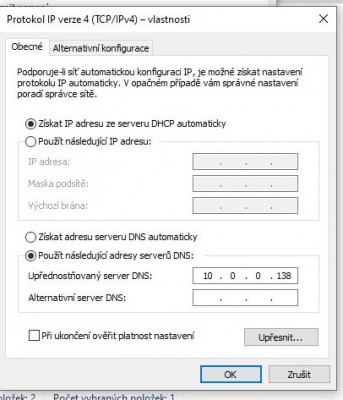

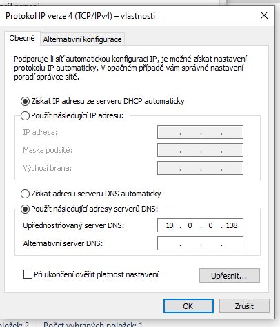

Mám k providerovi připojení přes Zyxel VMG3312-120A.
Za tento router mám v jiném podlaží zapojený přes pevnou adresu další router Linksys E2000.
Počítače k routeru Linksys se připojují pomocí DHCP. Pro funkční internet je třeba v adapteru nastavit pevnou DNS podle routeru Zyxel, automatické nastavení DNS nefunguje nebo jen někdy.
Kde asi hledat problém?

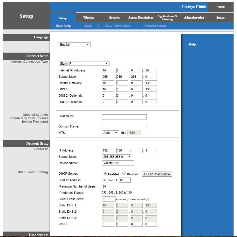

Samozřejmě takhle router nastavuji. Na routeru Linksys při pevné adrese je zadána jednak volná adresa od Zyxelu, ale současně i správná adresa DNS. Takže ten druhý router již žádnou DNS adresu od prvního routeru nepřebírá

Zaujímavé. V PC vo vlastnostiach siete ti to ako DNS server ukazuje čo? Tú tvoju IP, alebo je to prázdne?
Tá Static IP môže byť problém, potom je statické aj DNS, takže funkciu DNS preberá router (veď ju tam máš aj natvrdo napísanú... Čo tak tam zadať DNS ktorá je v tom zyxeli, nech sa to dotazuje priamo na DNS server, a nie na router?). Mal som podobný problém: Pokiaľ router ešte nebol pripojený na internet a už som chcel načítať nejakú stránku, logicky nebola dostupná, router dal svoju stránku o nedostupnosti. Lenže po pripojení routru na internet stránka stále nefungovala. Router si totiž pamätal názov stránky a hneď presmeroval na svoju "nedostupná", a po novej adrese cez DNS už nepátral. Riešením bolo vypnutie funkcie "DNS Relay" v routeri. Je to nejaká cache DNS adries, do ktorej si veľmi ochotne zapíše že stránka nedostupná, a po jej následnej dostupnosti už nepátra.

Osobně bych nepoužíval 2x NAT (překlad adres), ale DHCP server by mi běžel jen na prvním routeru a oba routery by byly propojeny LAN-LAN, tím pádem bych tento problém s DNS nemusel řešit.

josef_novak Stejně to mám nastavené i já, NAT hned z prvního routeru (Zyxel).
Také DHCP jen na prvním routeru k poskytovateli. Druhý router je pevně připojen, adresa DNS uvedena shodná s prvním routerem.
Volbu DNS relay nemám. Ještě stojí za poznámku, že při připojení Wifi žádné problémy nejsou.
