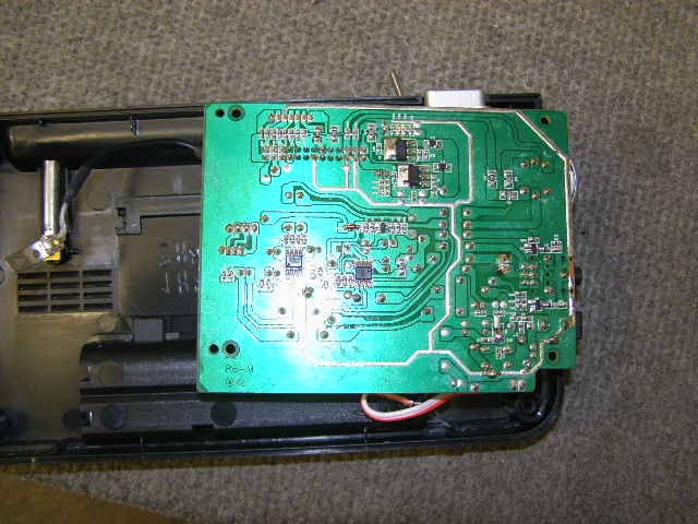

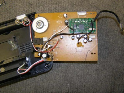

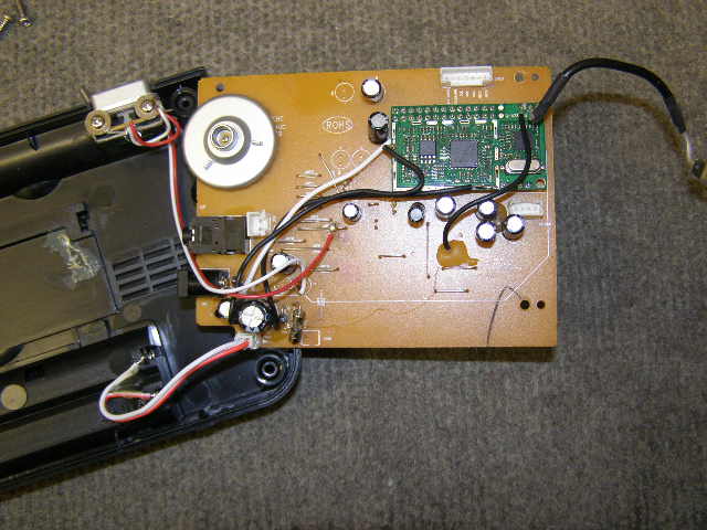

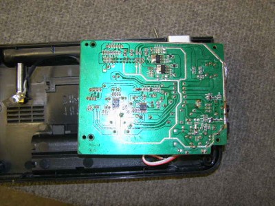

Koncový zesilovač je ze strany spojů. Je to APA2068 (Anpec electronics corporation). Má 2x 8 noh. Ze strany součástek ten 2x4nohovej šváb vedle "Kino4"je nějaký podpůrný šváb DAB/FM modulu Venice ( FS0244). Asi nějaká paměť

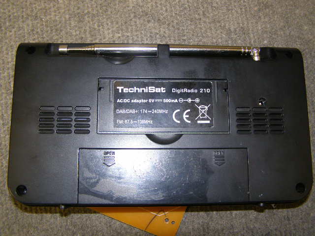

Masar: jde o DAB radio Technisat Digitradio 210, který tu mám náhodou taky a čirou náhodou jsem provedl jeho inspekci.
Je to tohle

Počkej, tak o co Ti jde? Odpráskl jsi toho švába?, Nebo z toho chceš tahat stereo?, Nebo větší výkon? Ten zesilovač je stereofonní. Pokud hraje na reprák, tak funguje jako monofonní. Jelikož má v sobě stereofonní "potenciometr" ovládaný obyčejným potenciometrem, tak tam musí bejt. Ze sluchátkovýho výstupu můžeš krmit PC reproduktory, nebo zesilovač. Vyfoť tu desku a dej sem foto.
Edit: teď jsem koukal na fotku desky ze "spodu" a poťák je stereofooní, a ten ve švábu se nevyužívá.

Vypadá ten Tvůj pajšl takhle?:
Technistat DigitRadio 210
strana spojů
strana spojů

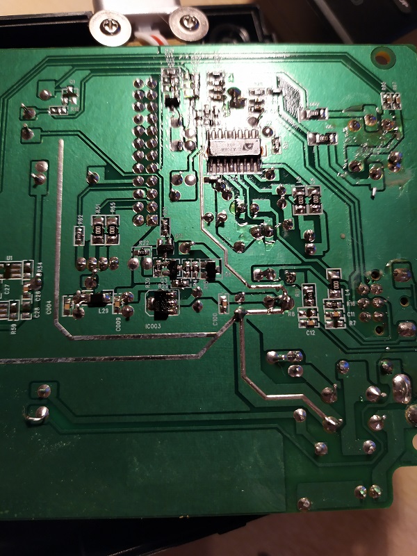

Tak já to tam mám úplně jiné"" hodně jiné""
zítra hned ráno dám foto jinak vzhledově je rádio stejné

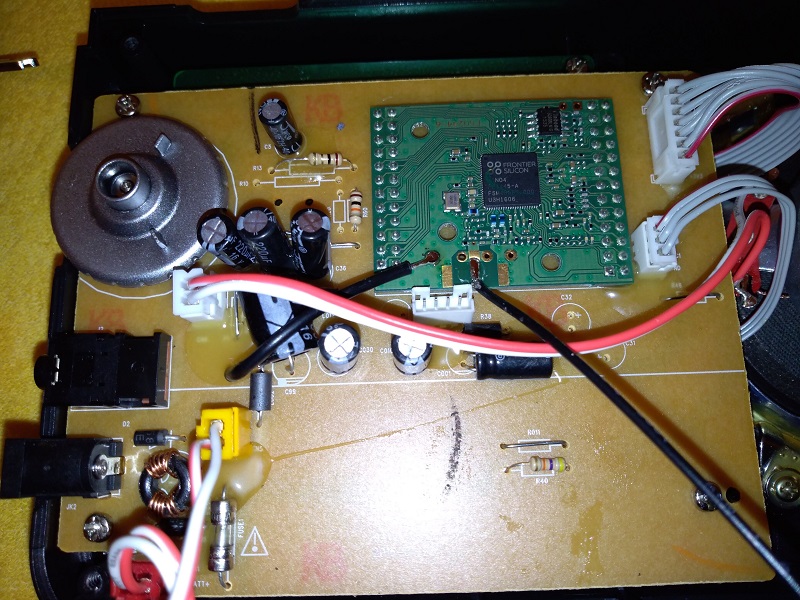

Fota
Příspěvky: 10090
#13 Příspěvek od Artaban001 »
Tak to fakt koukám z vykulenýma očima. Fakt máš jinej pajšl. Jak jsi psal, že Ti rádio hraje do sluchátek, ale ne na repro, ten zesilovač je v případě sluchátek stereo, a v případě repro mono z vyšším výkonem. Překontroloval bych JACK konektor, kde je přepínací kontakt, a nebo vlastní reprák.

Vypadá to na mono v obou případech. Sluchátka i repro je asi z jednoho IO, ale z té fotky lze pinout marně hledat.

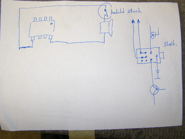

#15 Příspěvek od standamajka »
Do sluchátek to jde stereo do repráku mono z toho IO
takhle podle fota
