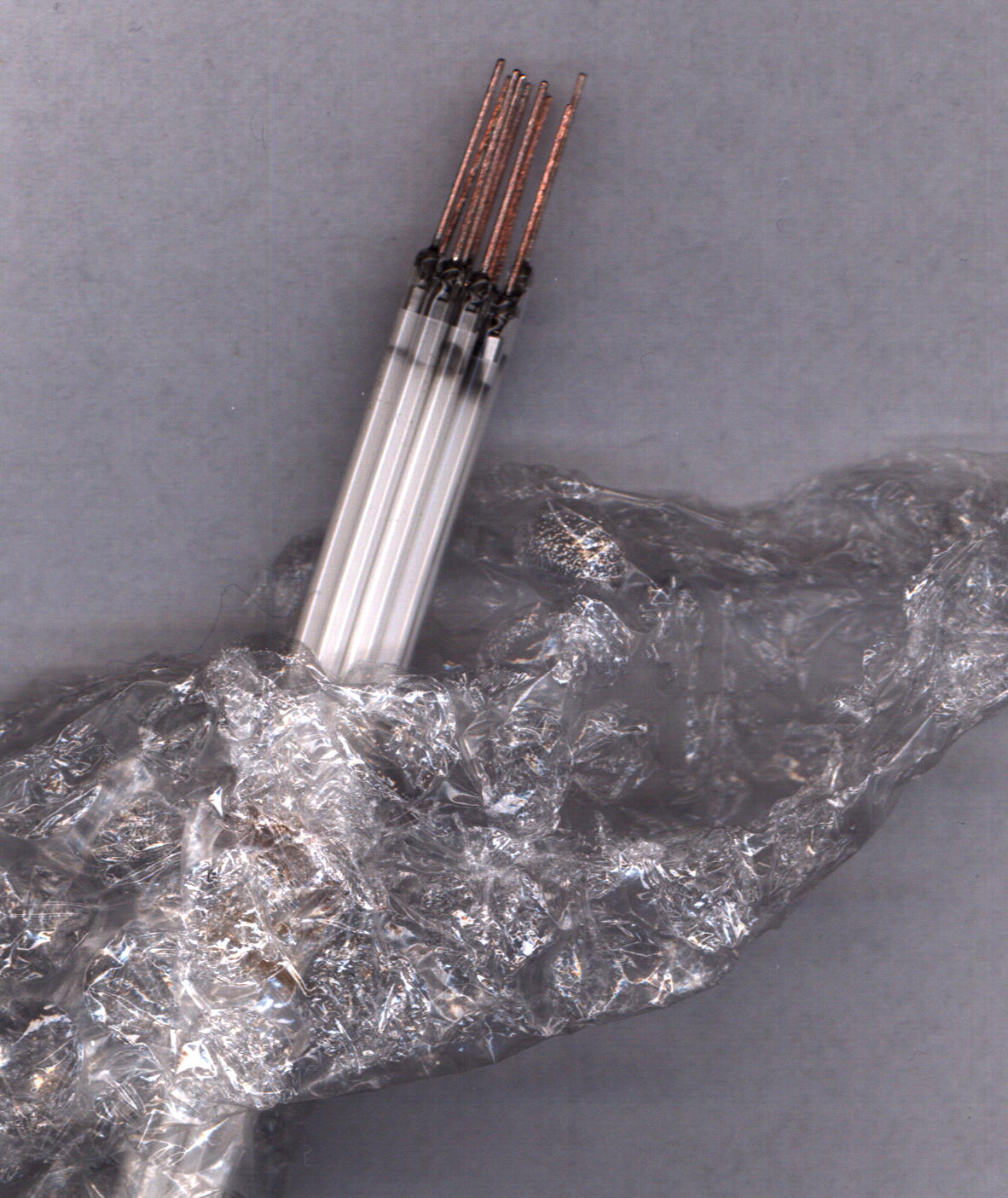

Tie cinske 🤐 mi predali pouzite CCFL ako nove. Oni tam snad navarili nove vyvody?

Malo to byt nove. Davnejsie som (od ineho predajcu, ale uz neviem od ktoreho) za podobnu cenu kupil krasne nove. Spor je vyvolany a budem ziadat vratit peniaze.

Netusil som, ze niekomu sa oplati recyklovat CCFL z odpadu...
