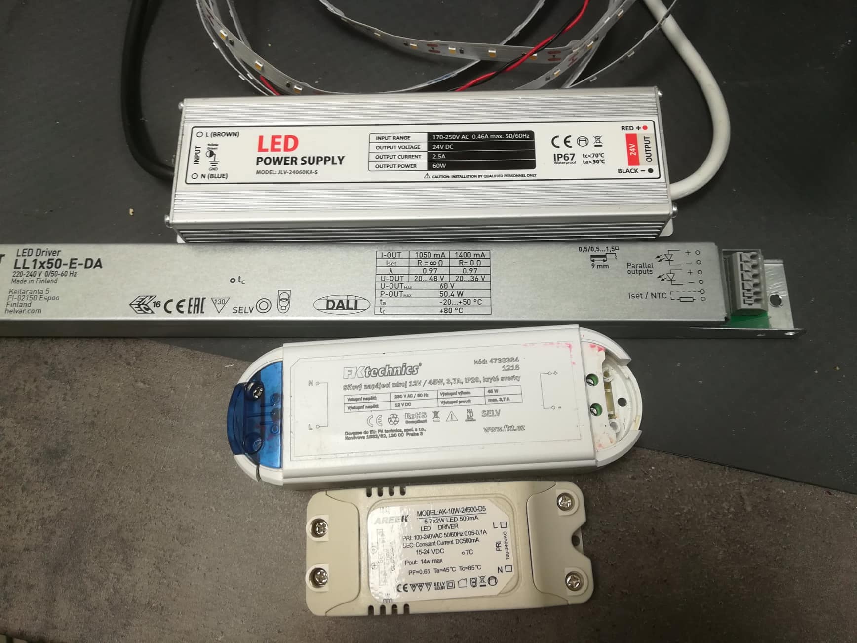

Mám stejný problém jako se tu již diskutoval a odpověď jsem stejně nenašel tak se omlouvám.Blikající pásek pod linkou v plném výkonu bliká pravidelně jako blinkr u auta.Vyzkoušel jsem 4 ruzná orig trafa (výrobce výkony)tak jsem usoudil na závadu pásku,za 600 jsem koupil nové dva metry s 12W na metr trafa od 35 po 45 W zapojim na stole a bliká,na všechny trafa,už sem z toho na s.... a u baby klesám hodně hluboko ... Bliká i to poslední 10W tak po 5minutách

Z obrázku je vidno, že tři zdroje ze čtyř jsou naopak přetěžované nebo aspoň nevhodné. Takže je možné, že se brání vypnutím výstupu (což bliká).
Jedině zdroj =12V/3,7A od FK Technics je určen na provoz tohoto LED pásku 12V/1m až do délky asi 3,5m. Pokud pásek bliká i s ním, tak je buď vadný zdroj nebo je to záhada.
