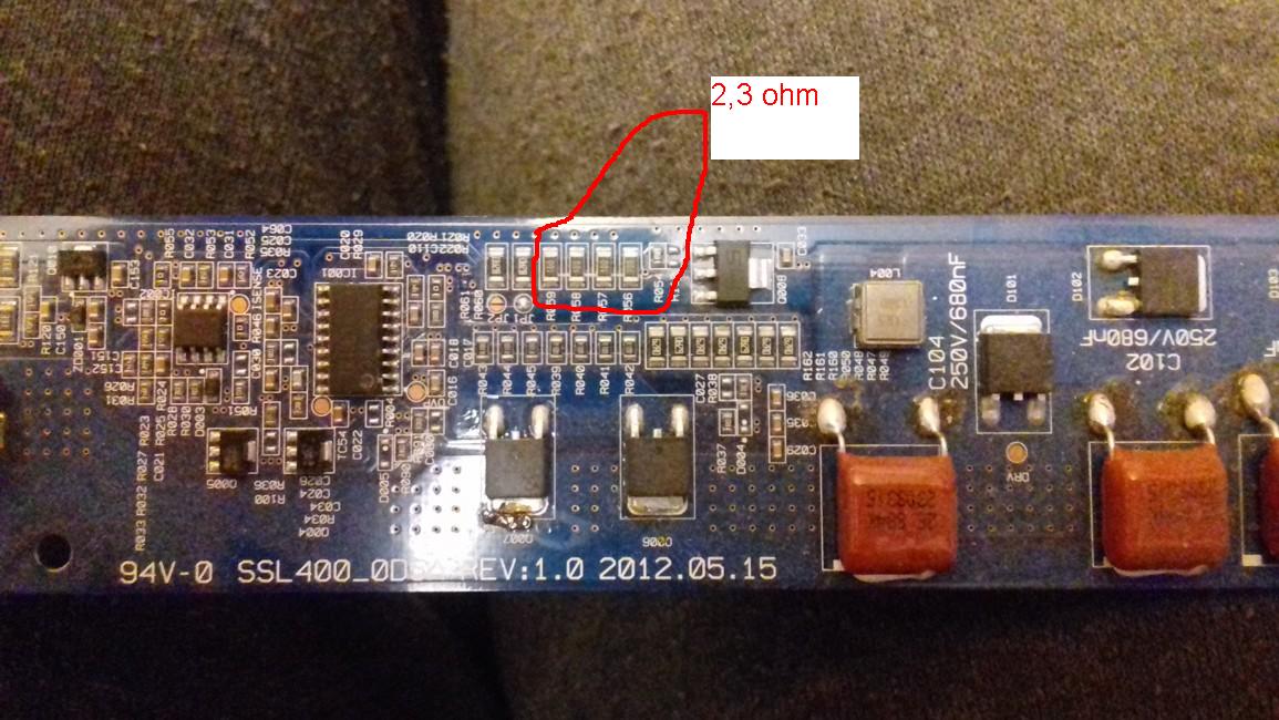

Zdravím vás pánové..jelikož podruhé musím známymu opravit podsvit,chci se zeptat,zda.li jde ubec na tomto driveru snížit proud na led..zda-li to někdo ubec dělal..díky

Najdi si datasheet od řídícího IO, tam bude nastavení proudu popsané. Typ IO neuvádíš, takže těžko víc poradit. Co znamená slovo UBEC je ovšem otázka :-) https://acronyms.thefreedictionary.com/UBEC Zvažuji, da se v tomto případě dá očekávat třeba Union of Banana Exporting Countries nebo spíš Universal Basic Education Commission :-)

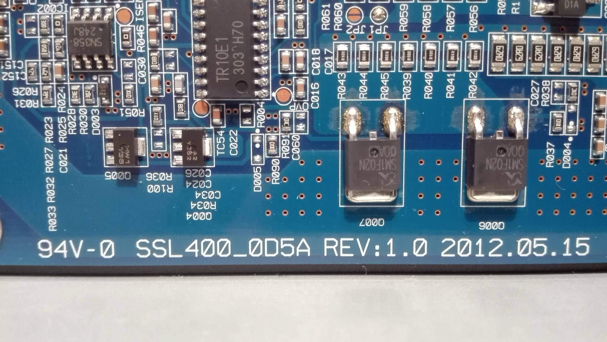

TR10E1 314 H25

Datasheet k tomu IO asi není, našel jsem tuhle děsnou malůvku, podle které to vypadá, že by neměl být problém identifikovat bočník snímání proudu a zvýšit mu hodnotu pro snížení proudu: https://obrazki.elektroda.pl/5801527200_1457609627.jpg

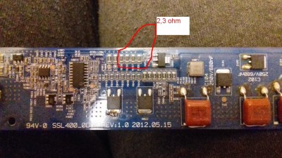

Mám zvýšit odpor z těch 2,3ohm na cca 5,5ohm?

A nebude to na klasickom princípe, že napätie ide cez boost (step-up menič) na kondenzátor, odtiaľ do LEDiek, naspäť cez snímací rezistor a mosfet riadiaci PWM do GND? Na to schéma ani nieje treba.

Vypadá to přesně tak, podle fotky i té malůvky. Je ovšem zajímavé, že k tomu IO zřejmě opravdu není k dispozici datasheet. Ale protože není potřeba, tak to celkem ničemu nevadí.

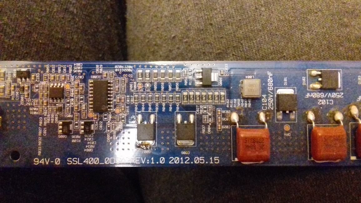

a nestačilo by jen rozpojit tu plošku JP1 ??
a změřit o kolik klesne proud ?

Tak sem rozpájkoval ten cin u jp1 u R060 rezistoru a odpájel R057 a R056 a vznikl odpor 5.5ohm,tak sem to nechal a svítí to pěkně
